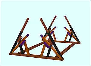

... wir, beide, dürften das gleiche Problem haben.
Beide besitzen wir ein Boot, das man nicht so "einfach" auf den Kiel stellen kann und man findet kaum jemanden oder Beispiele, wie man unsere Boote am einfachsten aufbocken und am UW bearbeiten kann.
Deshalb hab ich selbst begonnen mir Lösungen zu überlegen, durchzurechnen und zu konstruieren.
Erschwerend is bei mir, daß ich nicht schweissen kann und so diese Art der Verbindung weg fällt und deshalb habe ich versucht, soweit wie nur möglich eine Verbindung mittels Bolzen und Schrauben zu realisieren.

Zusätzlich versuchte ich, die seitlichen Streben, teleskopartig auszuführen, dies sollte oder soll mir ermöglichen das Boot entweder an den Seiten über der Wasserlinie zu halten und/ oder nur von unten zu stützen.
Der Bootslagerbock wird nur zur Überarbeitung des UW-schiffes und zur Beschichtung/ lackierung der Rumpfhülle verwendet, die Masze hab ich so wählt, daß die Auflager direkt unter den Schoten liegen und es so zu keiner punktuellen Überbelastung an der Hülle kommt, weiters is der Bock gerade so groß, daß das Schiff darauf liegen kann, man ihn aber - er is auf Rollen gelagert - noch mit einem Tiefbettanhänger in die Lackierhalle transportieren kann.
Im Bild sieht man die minimale und die maximale Ausladung der Arme, wobei man an der Basis und am Hauttragarm einmal umstecken muß, da ich ~1,4m tief gehe.

Hallo Thomas,
willkommen im !
In der Praxis ist das Boot an mindestens 3 Punkten aufgebockt, in Fachbetrieben an 4 Punkten und jede Stütze wird zum Malen einmal runtergelassen und nach Trocknung gehts weiter...
Mit genug Vertrauen könnte ein Aufhängen an Bug und Heckösen klappen, ich wurde aber kein Risiko eingehen und die Auflageflächen später streichen.
Gruß Torben

Nabend alle miteinander,
wir haben uns das so gedacht wie der Bock den ragnaroek reingestellt hat. Aber ist das nicht ein Bock für ein Kielboot? Ich habe Sorge das mir das Boot durchrutscht oder die Seitenwand eindrückt. Da wir ja doch einen gewissen Druck mit den Pallen auf die Seitenwand ausüben müssen.Damit wir unten alle Böcke wegnehmen können und in einem durchstreichen können. Wer das Boot kennt, weiß ja bestimmt das die Seitenwand mittig etwas nach außen verspringt, darunter wollten wir die Pallen ansetzen.
Was meint Ihr dazu?
Was das mit den Böcken angeht die ich wegnehmen kann beim streichen halt ich für keine gute idee. Der Grund ist einfach, das ich auf die Grundierung erst nach 5 Tagen wieder Last auflegen kann, denn erst dann ist sie durchgetrocknet und ausgehärtet. Fällt also flach, endweder auf drei Böcken und diese nach alles Schichten wegnehmen und die drei kleinen Flächen nachstreichen. Wobei ich das auch ungünstig finde, weil es schließlich ne 2k Grundierung ist.
