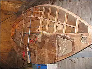

Gerade saß ich am Schwertkasten beim Lack abziehen und es ging so schei*e. Ich war wirklich traurig
Wahrscheinlich mache ich irgendetwas falsch.Klicken Sie auf die Grafik für eine größere Ansicht

Du machst nix falsch, liegt wohl eher am falschen Werkzeug. Hättste besser den Fein genommen. Der haut einfach besser.

Kopf hoch... , Du machst nichts falsch!
Unser Kollege Segelmann arbeitet fast jeden Tag viele Stunden an seinem Boot, ich dagegen komme in der Woche nur auf 1-2 Stunden - dementsprechend sind auch die Fortschritte unterschiedlich. Auch bei dir geht immer weiter voran, auch wenn die Ergebnisse deiner Arbeit kaum zu sehen sind.
Lieber jede Stelle am Boot einmal zu oft kontrollieren als eine vergessen. Das Ergebnis wird dich belohnen.
An den Stellen, an denen das Holz "geriffelt" ist, wird die obere Furnierschicht beschädigt sein. Da musst Du alles weiche Holz abnehmen, solche Stellen hab ich an meinem Boot auch. Ich werde mir die Mühe machen und das ganze langsam von Hand bis auf die nächste intakte Furnierschicht runterschleifen und die Kanten begrqadigen, so dass ein ein Rechteck entsteht. Anschliessend werde ich diese Stellen mit Furnier wieder aufbauen - mir graut davor, aber das ist eines meiner Ziele

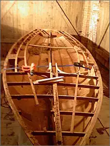

So, es geht weiter oder auch endlich sehe ich, dass es etwas voran geht.
Das Deck ist vollständig ab und es war nicht einfach, wenn ich noch die letzten Reste Lack entfernt habe, will ich erstmal innen alles einmal abschleifen und dann erst umdrehen um den Rumpf zu "entlacken". Oder besser anders? (ich bitte um Meinungen).

vorne werde ich einfach nur schleifen ,weil mir das lackabschaben langsam leid ist. obwohl dass dann ja wahrscheinlich auch nicht besser geht, aber es muss ja eh geschliffen werden.

Ich würde ja innen erst alles fertigmachen. Das letzte Stück Lack abziehen, dann alles schleifen und gleich Lackieren (so Deine Halle beheizbar ist und die nötigen Mindesttemperaturen herrschen). Und dann erst drehen.
Aber es geht bei Dir ja doch gut vorwärts! Der Rumpf außen ist leichter zu beschleifen.

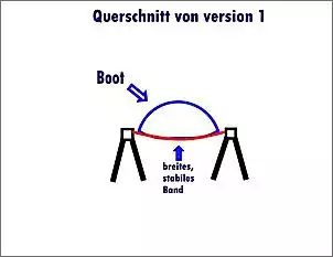

Ich habe mir überlegt, wie das Boot umgedreht stehen soll und zwei Grafiken gemacht. Ich denke dass die mit dem "breiten Band" besser ist, weil dich der Ballast besser verteilt, aber halten dass dann die Ständer auch aus? ich hatte dann so vor, wenn ich diese version mache dass ich etwa 3 stk davon baue und die eben unter dem Boot verteile, hält das? oder kippt es so nach vorne weg?

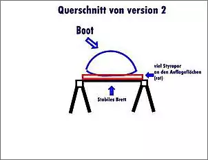

Beim Zweiten ist das ganze mit einem Brett auf dem das Boot aufliegt. ist das besser? (davon würde ich 2 bauen)

muss ich die Dinger noch irgendwie miteinander verbinden?
Ich tendire ja eher zum ersten.
Danke für eure Antworten schonmal

Üblicherweise legt man das Boot direkt auf die Böcke (einen vorn, einen achtern, und stützt das ganze dann nach Bedarf mit Holzkeilen als Pallung ab.
Ein Gurt zwischen zwei Böcken birgt die große Gefahr, daß die Böcke einfach umgerissen werden.
Deine Jolle kannst Du auch einfach auf ein paar alte Matrazen auf den Boden legen.

Üblicherweise legt man das Boot direkt auf die Böcke...
So habe ich das auch gemacht. Damit die Böcke nicht umkippen, habe ich die Holzböcke auf jeder Seite noch diagonal verstrebt. Das behindert zwar beim durchkriechen, aber diese Turnübung steht zum Glück nur selten auf dem Programm...
