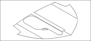

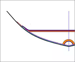

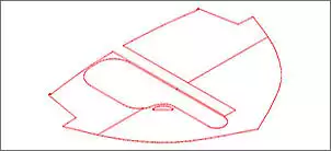

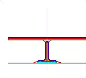

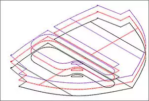

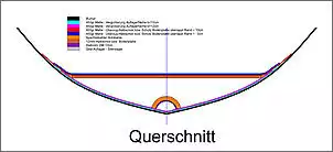

Zu den Daten vom Messbrief:
da ich leider nicht aus meiner Haut kann und alles was ich angreife digitalisieren muß, siehe auch http://www.boote-forum.de/showthread.php?t=27819&page=6 , würde ich noch die Bedeutungen der Kürzel benötigen um auch den Riggplan im Cad zeichnen zukönnen.

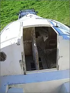

.... zum INNENRAUM:
Dieser wurde (bzw. bin ich gerade dabei) von mir komplett entkernt, wobei die Teile als Schablone aufbehalten wurden.
Bei der Demontage der Fallwinschen, Umlenkblöcke, Klemmen und Schiebelukschienen fiel mir auf, dass an den Schrauben Wasser in die Decke eingedrungen war. Die Decke ist als Sandwichlaminat aufgebaut und das Zwischenmaterial war überraschenderweise - obwohl das Schiff Mitte der 70iger gebaut wurde - nicht Balsa oder Sperrholz, sonder SCHAUM.
ORIGINAL, wie mir auch die Werft im Nachhinein bestätigt hat. Dieser Schaum hatte sich zwar nicht mit Wasser vollgesogen, aber er löste sich von der oberen Laminatschicht (Außenschicht).
Die Innenschale habe ich mittels eines DREMELS und dazugehöriger Diamantscheibe entlang des Randes herausgetrennt und zur Zeit zwischengelagert. Ich denke, dass ich diesen durch zwei 6,5 mm dicken Sperrholzschichten ersetzen werde.
Frage: Die originale Schaumschicht war ein 1/2 Zoll stark. Kann ich diese direkt durch das Sperrholz ersetzten, oder sollte ich die Dicke stärker wählen? Hätte es Sinn, zwischen den beiden Holzschichten, wie bei einem Spiegel (wie in den meisten Beiträgen von WATER beschrieben), ein bis zwei Lagen Glasfasermatte hineinzukleben?
Im Innenraum habe ich versucht mit einem OBI Abeizer die Lackschichten abzulösen, bin aber dann bei heiklen Stellen wieder davor zurückgeschreckt. Will nun das Innenschiff auch so gut wie möglich schleifen und zwar mit dem EXZENTER- Schleifer und passendem Gummiteller.
Frage: Wie hab ihr das gehandhabt? Wie entfernt man im Innenraum den Lack am besten?
Der Vorbesitzer hat den Originallack bereits übermalt, diese Schicht löste sich aber von selbst.
Grusz

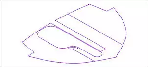

... so in etwa hätt ich mir den Aufbau vorgestellt, leider zur Zeit nur 3D! Da der Innenraum noch nicht ganz geschliffen is. Zum Ausbau hab ich Multiplexplatten besorgt in den Stärken 12, 10 und 7mm. Die in 7mm sollten zusammenlaminiert werden, da z.B die Ausmasse fürs Mastschot zu groß sind um es als Enzelstück durch den Niedergang zu bringen.
Grusz aus OÖ

... und weiter geht´s im virtuellen Aufbau

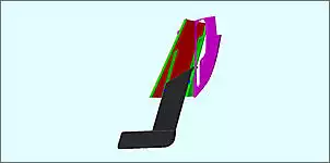

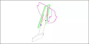

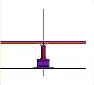

... der neue Kielkasten oder "die/ meine Idee":
Material: 15mm Multiplex, Laufspur Edelstahl
lila:Mastschot
grün: 15mm Aussenlage Kielkasten (Vorder-/ Rückseite)
rot: 15mm Innenlage mit Laufspur aus Edelstahl
grau: Kiel mit beiden Rollen( DM: 6cm, 1cm Edelstahlachse)
Hits:	295
Größe:	9,3 KB
Hits:	299
Größe:	9,3 KB
Hits:	306
Größe:	12,9 KB
Hits:	302
Größe:	9,4 KB
Hits:	293
Größe:	12,6 KB
Denkt ihr, daß das so geht ?
siehe auch www.hunter701.npage.at

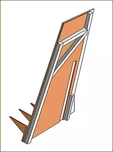

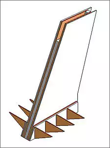

... eine generelle Frage:
Hits:	290
Größe:	16,6 KB
Hits:	309
Größe:	18,1 KB
ist es möglich mit diesem Aufbau meine Halbschoten unter dem Fußbodenniveau so zu befestigen und dann den Fußboden gemäs meinre Überlegungen anzubringen?
Das Rohr für die Bilge, würd ich selbst fertigen, indem ich ein Metallrohr mit Trennharz beschichte und dann einen Abdruck anfertige.
Verwende ich nur Matten oder auch Rovings, ist das Mattengewicht richtig gewählt?
Stehe mit Wa(l)ter im Kontakt und werde mit dem von Ihm empfohlenen ISO-NPG-Harz von HP-Textiles arbeiten.
Detailierte Pläne zum Mastschot und dem Kielkasten folgen, wie sicherlich auch noch viele, viele Fragen.
Danke im voraus
Grusz aus OÖ

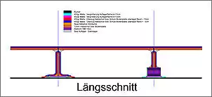

...hab grad gesehen, daß die Qualität der .jepg´s sehr mies is. Werd die Dateien deshalb nochmals einstellen und als .pdf anhängen.
Falls der Aufbau so stimmt, könnt ich die Materialen bestellen.
Name:	Längschnitt Teil1.jpg
Hits:	272
Größe:	15,6 KB
Name:	Längschnitt Teil2.jpg
Hits:	269
Größe:	15,9 KB
Hits:	279
Größe:	19,1 KB
Hits:	267
Größe:	18,2 KB
Mit der Bitte um Verbesserungen oder Vorschläge
Grusz aus ÖO

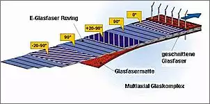

... weiter geht´s:
hab die Umfänge und Flächen berechnet - das CAD-Programm -, mit deren Hilfe ich das Material bestellen will:
da ich den kompletten Innenraum geschliffen habe, möcht ich den verstärken und zwar mit HP-B320E....................32,39qm
Hits:	261
Größe:	19,2 KB
der Fußboden soll mit einer Lage HP-MP300E....... 2,36qm+ 10% Randaufschlag
und einer Lage HP-P300E..........2,36qm
beschichtet werden.
Die Verstärkung rund um die Halbschoten und entlang des Fußboden niveaus, Liegeflächenniveaus und der Sitzflächen sollten in der ersten Lage aus 12,5cm HP-MP300E( ergibt 10 Streifen bei b125) und in der zweiten Lage in 10,0cm HP-P300E (ergibt 13 Streifen, da b130)ausgeführt werden. Wobei ich 37,49lfm benötige.
Fürs einpacken der Halbschoten brauche ich rund 2qm von beidem.
Beim Harz bin ich mir nicht sicher welches ich nehmen soll - das HP-P21LS, dieses HP-P21LSP oder doch HP-P21LPG da es eine Freigabe durch das Lloyd´s Register of Shipping hat - Mengenmässig würd ich 2x 10 kg nehmen.
Zum Mastschott, da dies ja aus mehreren Lagen (3) lamelliert ist, kann ich dies wie bei einem Spiegel - mit dazwischenliegenden Matten - machen oder sollte ich eher eine Klebemasse mit HP-BF1 Baumwollflocken < 1mm erstellen und sie nur verkleben ?
Denkt Ihr, das das so geht, würd gern die Materialien bestellen, damit ich mit dem Aufbau beginnen kann
Danke im voraus
Grusz aus OÖ...wo´s Wetter nicht sicher is, wofür´s sich entscheiden soll

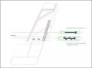

...so und nun zu den neuen Überlegungen:
Hits:	233
Größe:	26,8 KB
ID:	168001 Klicken Sie auf die Grafik für eine größere Ansicht
Hits:	226
Größe:	30,8 KB
der Kielkasten besteht aus 2x15mm Okoume Sperrholz AW 100 und wird vorgefertigt.
Hits:	248
Größe:	18,6 KB
Der Kiel läuft auf den Edelstahl U-Profilen und wird seitlich durch jeweils 2 Rollen stabilisiert. Der Kielmechanismus wird entweder wie beim Schwesternschiff der Andersen 22 eine Talje mit Trailerwinsch oder manueller SKF Linearantrieb( Pläne existieren bereits, werden jedoch erst von meinem Vater/-Konstrukteur MaschBau überarbeitet).
im Bereich der der Rollen wird der Kasten mit weiteren 2 Schichten 15mm Okoume verstärkt, diese stellen auch das Auflager für den Fußboden dar.
Der Kielkasten wird mit dem Mastschot verbunden( ecce frühere Posts).
Grusz aus OÖ
da ich nicht weis, wieviel oder ob man etwas erkennen kann, da die Auflösung im Orginal sehr groß is, häng ich die .pdfs dran
Angehängte Dateien
Dateityp: pdf Allplan 2004 - _ _ - Restau.pdf (35,7 KB, 178x aufgerufen)
Dateityp: pdf Allplan 2004 - _ _ - Restaua.pdf (8,7 KB, 187x aufgerufen)

... was mir Kopfzerbrechen und auch schlaflose Nächte bereitet ist das Mastschot, dies ist von seinen Ausmassen zu groß um es als Ganzes hier Klicken Sie auf die Grafik für eine größere Ansicht
Hits:	238
Größe:	39,3 KB
- dem Niedergang - ins Innere der Hunter zu bringen.
vom Schäften von Platten hab ich in Fachliteratur usw gelesen und auch schon ausprobiert...hat bei mir nie gefluchtet und funktioniert, deshalb dachte ich es wär am besten, das Schot aus 3 Platten zu fertigen: 7/12/7 mm
Hits:	225
Größe:	52,8 KB
jede dieser drei Platten müßte wieder 3 teilig sein und die Stöße sich im Verbund nicht überlappen.
Hits:	232
Größe:	9,9 KB
Hits:	223
Größe:	14,3 KB
Hits:	224
Größe:	17,0 KB
kann ich das Schot so ausführen ?
soll ich die Platten miteinander verkleben ?
oder soll ich auch noch Gewebe/ Matte/ Rovings/ ?, wie beim Neuaufbau eines Heckspiegels hinzufügen ?
Grusz von einem der nicht weis, wie´s weiter geht
Geändert von ragnaroek (30.10.2009 um 20:28 Uhr)
