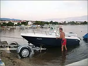

Zitat von danny877 Beitrag anzeigen
Hallo zusammen, ...
2. Die Langeauflagen
Wie auch schon bei meinem letzten Gespann stören mich wieder diese zwei Langauflagen (nicht Kurbelbar!). Beim alten Boot (kleene 250KG Nussschale) habe ich die Langauflagen einfach gegen eine Doppelstützrolle je Seite getauscht. Das Terhi wiegt nun mit Motor etc. ca. 550 KG; was meint ihr, reichen da zwei Doppelstützrollen je Seite aus? Würde auch gerne weiterhin auf (kurbelbare) Langauflagen verzichten .....
Hallo danny877,
als ich würde das so machen, wie Du es bereits einmal praktiziert hast.
Ich habe hinten, seitlich auch nur die "Doppelstützrollen", fahre seit 2000 ein bis zweimal/Jahr nach CRO und hatte bei der Fahrt, als auch beim Slippen nie Probleme.
Funktioniert einwandfrei und ist stabil, wenn´s auch nicht so aussieht!
Hits:	230
Größe:	38,4 KB
Mein Rat: ersetz die Langauflagen durch die Rollen; dann musst Du auch nicht so weit in´s Wasser mit dem Trailer.
Gruß Peter
