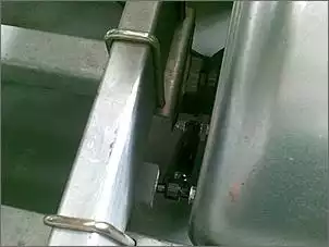

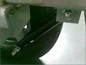

Zitat von WilliK Beitrag anzeigen
ich habe mir auch den Originalsatz (Stoßdämpfer + Befestigungen) bein Heku bestellt. Leider war keine Anbauanleitung dabei. Ich habe somit keine Ahnung an welcher Stelle die Langmuttern angeschweißt werden sollen? Hast jemand ein Bild?
Willi
hier noch 2 Bilder von den Dämpfern bei meinem 3to. Heku
Hits:	316
Größe:	31,6 KB
ID:	136856 Klicken Sie auf die Grafik für eine größere Ansicht
Hits:	335
Größe:	30,4 KB
Gruß, Michel
