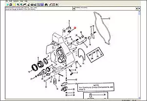

Alpha One GEN II

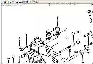

Alpha R / MR / Gen I
mit orginal Schmiernippel

5 und 3 sind Nadellager in beiden Versionen denke ich mal. Bohren zwischen 3 und Simmerring ist Millimeterarbeit
m.M.

5 + 3 ist eine
BUSHING = Lagerschale oder Buchse

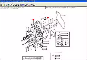

es gibt ich habe gerade nachgeschaut ganz alte modelle da ist 5 + 3 ein Bearing also Nadellager das ist aber um Bj. 1983 aber selbst dort war der nippel schon gebohrt erst in der neueren Genration wurde dieser eingespart
