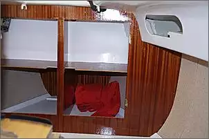

Es ist vollbracht. Gestern habe ich die letzten Restarbeiten beebdet, nachverfugte Stellen geschliffen, Rahmen noch einmal Lackiert, neuen Propeller montiert und Motor im Auto verstaut und hier und da etwas herumgepütschert und gereinigt, neue "marsvin"-Logos geklebt und Winschen montiert. Und, zum krönenden Abschluss, alles fürs Wochenende ins Boot gestaut und den Mast aufgepackt sowie das Boot verzurrt. "marsvin" ist reisefertig, jetzt gehts los nach Damp,
Siggi

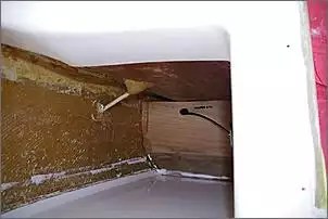

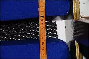

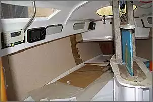

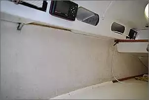

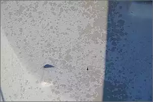

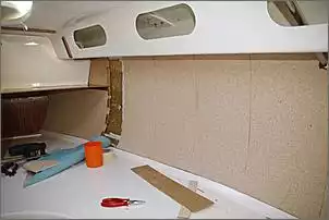

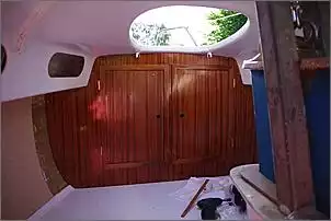

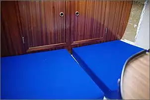

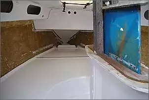

So, nach vier Jahren, in denen ich eher wenig am Boot machen konnte, sind dieses Jahr mal wieder ein paar Restaurierungsarbeiten an "marsvin" fällig. Zur Auswahl stand die Überarbeitung des Decks oder des Innenraums. Da mich die alte Einrichtung zuletzt doch sehr genervt hatte, fiel die Entscheidung jetzt auf innen. Der erste Plan war, im Bugbereich einen Schrank einzubauen. Das Vorschiffsdreieck ist ziemlich toter Raum, ausserdem ist Stauraum knapp, da der Raum unter den Liegeflächen ausgeschäumt ist (Titanic).
Da im Zuge dieser Arbeit die Polster geändert werden müssten, habe ich mich entschlossen, diese gleich komplett zu erneuern, dabei wird konsequent auf zwei Schlafplätze reduziert. Fotos der alten Polster habe ich nicht, ich hatte Angst, dass das Objektiv der Kamera platzt . Als Farbbeispiel nur mal das Foto eines Rückenpolsters (1976),
Hits:	336
Größe:	99,5 KB
diese werden auch komplett durch solche anderer Form ersetzt, da die Rollen auf See immer fröhlich in der Kajüte herumtollen.
Und wenn wir schon dabei sind, wird auch noch der alte Teppich, der als Wandverkleidung dient und auch seine besten Zeiten hinter sich hat, heraugerissen und durch Kork ersetzt (so ist momentan jedenfalls der Plan).
Gestern habe ich die Polster weggebracht, als Muster für die Neuen. Besprechung mit der Polsterfirma, wie ich es genau haben möchte, Stoff aussuchen (maritin natürlich), Auftrag ausrechnen, Schock. Ist doch teurer, als ich gedacht habe, aber wenns gut wird...

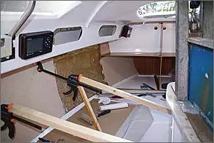

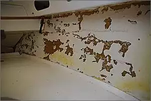

Heute dann begonnen den Teppichbelag rauzureissen. Der Schaumrücken bleibt natürlich fast komplett kleben,
Hits:	398
Größe:	99,1 KB
ID:	352848 Klicken Sie auf die Grafik für eine größere Ansicht
Hits:	392
Größe:	99,1 KB

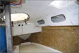

Spachtel bringt auch nichts, am Besten geht es mit dem Stechbeitel. Da ich keinen Kleber erkennen kann, vermute ich mal, dass im Werk der Teppich in die letzte Laminatschicht eingeklebt wurde, sehr mühsam, das Ganze, aber es geht voran,
Siggi
Nach zwei Stunden Arbeit siehts dann so aus:
Hits:	398
Größe:	72,8 KB
ID:	352851   Klicken Sie auf die Grafik für eine größere Ansicht
Hits:	394
Größe:	99,8 KB
Geändert von marsvin (14.04.2012 um 11:11 Uhr) Grund: Orthorgraphisch überprüft

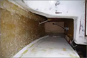

So, heute die letzten Reste des Teppichbodens entfernt und angefangen zu schleifen. In der Frage der Grundierung unter dem Kork habe ich heute bei Behnke angerufen, die Empfehlung lautete, das freigelegte Laminat nur anzuschleifen und darauf den Korkbelag zu verkleben.
Ich bin sehr begeistert vom Service dieser Firma: Keine teure Servicenummer, sofort einen Fachmann am Telefon, und kein Versuch, irgend eine teure Grundierung zu verkaufen, so sollte Service sein. Da sie auch noch sehr preisgünstig mit ihren Produkten sind, werde ich die benötigten Harze und Zuschlagstoffe auf alle Fälle hier kaufen: http://www.bootsservice-behnke.de/.
Da meine diversen Vorbesitzer offensichtlich bei so ziemlich jeder anfallenden Arbeit schlampt haben, ist auch der Lack innen in traurigem Zustand. An diversen Stellen blättert er ab, je weiter man prüft, desto schlimmer wird es. Die Lackierung, die hier irgendwann mal stattgefunden hat, ist offensichtlich ohne entsprechende Vorbereitung erfolgt. Also alles anschleifen, da wo es blättert, komplett runterschleifen, grundieren, neu lackieren. Zum Glück ist das Boot ja zufällig gerade leer.
Bilder gibts heute keine, war auch nicht viel zu sehen,
Siggi

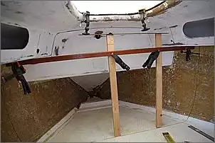

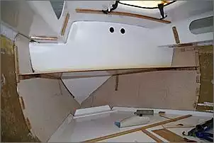

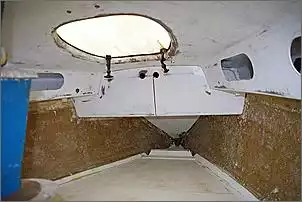

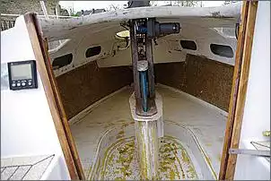

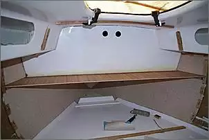

So, nun ist "marsvin" innen völlig nackig , alles Störende ausgebaut und alle Flächen geschliffen, ist bei der Bootsgröße teilweise doch recht unbequem und kraftraubend, also hats etwas länger gedauert. Und laut ist es, man fühlt sich, wie im Inneren einer Trommel.
Hits:	527
Größe:	99,9 KB
ID:	354669 Klicken Sie auf die Grafik für eine größere Ansicht
Hits:	434
Größe:	99,9 KB
ID:	354670 Klicken Sie auf die Grafik für eine größere Ansicht
Hits:	452
Größe:	99,7 KB
Hits:	425
Größe:	99,5 KB
Hilfskonstruktion zum Ausmessen und Anzeichnen der Schrankfront.
Hits:	416
Größe:	99,6 KB
Es fehlt noch das passende Bootsbausperrholz. Ich brauche eine Platte, die 150cm breit ist, die meisten Händler haben nur 122cm. Der Einzige, bei dem ich Platten mit 152cm gefunden habe, ist Sommerfeld und Thiele. Ist nicht gerade um Die Ecke und ich müsste eine ganze Platte abnehmen.
Kork für die Bordwände ist bestellt, Kleber schon geliefert, wenns jetzt nicht mehr regnet, kann ich anfangen, die Flächen zu grundieren,
Siggi

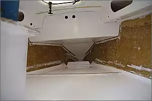

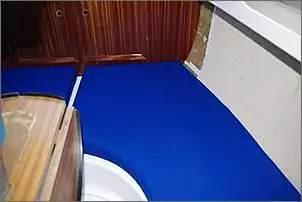

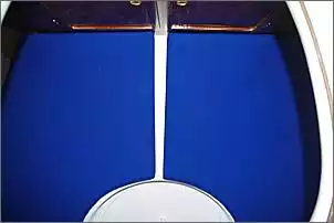

So, nicht dass ihr glaubt, hier geht nichts voran, die Lackierarbeiten sind abgeschlossen, jetzt gibts erstmal ein paar Tage Pause. So sieht es jetzt aus:
Hits:	464
Größe:	98,8 KB
ID:	356384 Klicken Sie auf die Grafik für eine größere Ansicht
Hits:	491
Größe:	99,5 KB
ID:	356387 Klicken Sie auf die Grafik für eine größere Ansicht
Hits:	501
Größe:	103,0 KB
Nächster Arbeitsschritt ist das Einkleben der Korkplatten an den Seitenwänden und ein Modell für die Frontplatte des Schranks herstellen,
Siggi

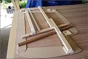

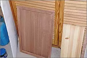

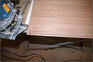

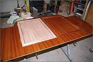

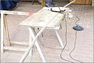

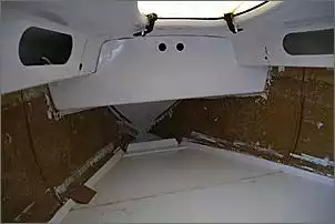

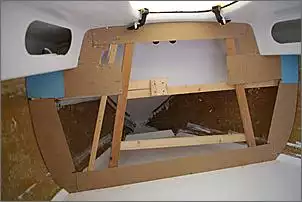

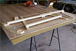

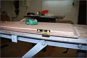

So, heute gings endlich mal wieder voran , Sperrholzplatte bei Sommerfeld und Thiele abgeholt. Da die Platten 1,53m breit sind, mein Anhänger aber nur 1,50m, habe ich am Wochenende eine Stellage in den Anhänger montiert, damit die Platte etwas schräg, aber trotzdem plan liegt (fotogrfiere ich morgen mal). Bei Sommerfeld und Thiele sehr nett bedient worden, konnte direkt vor die Halle fahren, die Platte haben sie mir mir zwei Mann auf den Anhänger gepackt (wollten den alten Mann wohl nicht mehr so belasten) und noch große Pappen zum Schutz druntergelegt.
Anschliessend das Modell für die Schrankfront fertig gebaut, zusammengeschraubt aud Spanplatten und Leisten, danach wird dann die Frontplatte ausgeschnitten. Zum Anpassen der einzelnem Teile wohl an die gefühlte hundert mal auf Boot und wieder heruntergeklettert .
Hits:	391
Größe:	100,2 KB
ID:	358456 Klicken Sie auf die Grafik für eine größere Ansicht
Hits:	375
Größe:	99,4 KB
Anschliessend das ganze Modell und die Leisten, die die Platte halten sollen, wieder demontiert,
Hits:	377
Größe:	96,5 KB
morgen sollen die Leisten eingeklebt werden (heute morgen ist ein großes Paket von Behncke gekommen). Wenn die Leisten fest sind, muss erstmal der Kork in der Vorpiek geklebt werden,
Siggi

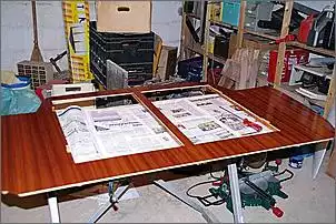

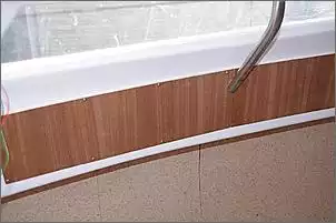

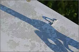

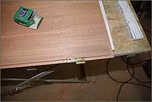

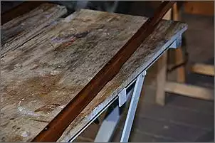

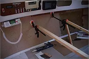

Eine arbeitsreiche Woche geht zu ende und im Boot sieht man minimale Fortschritte. Zuerst mal das versprochenen Foto von meiner Sperrholztransportvorrichtung .
Hits:	355
Größe:	131,5 KB
Irgendwie war diese Woche jeden Tag etwas, was die Arbeiten am Boot behindert haben, aber trotzdem notwendig war: Sperrholz aus Mölln und Polster aus Hamburg abholen, zwischdurch ein Arzttermin und gestern durfte ich den ganzen Tag im FSZ-Lüneburg mit dem Moped um die Ecken heizen (Kurventraining), das hat den Kopf mal wieder richtig frei geblasen.

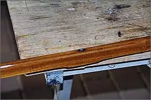

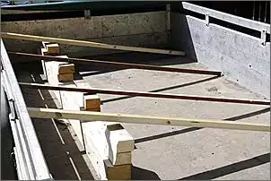

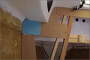

Trotzden gibts am Boot Fortschritte: Die Leisten, die das Grundgerüst für den Schrank bilden, sind eingeklebt und die Vorpiek mit Kork beklebt (die unangenehmste Ecke, da es sehr eng ist) und der Zwischenboden vom Schrank ist eingeklebt.
Hits:	449
Größe:	103,6 KB
ID:	359646 Klicken Sie auf die Grafik für eine größere Ansicht
Hits:	401
Größe:	102,5 KB

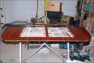

Die Sperrholzplatte ist auch schon in handlichere Stücke zerlegt und die Schrankfront angezeichnet.
Hits:	408
Größe:	123,3 KB
ID:	359643 Klicken Sie auf die Grafik für eine größere Ansicht
Hits:	407
Größe:	137,0 KB
Und überhaupt sollte auf der Baustelle mal wieder aufgeräumt werden ,
Siggi
Hits:	489
Größe:	116,2 KB

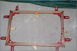

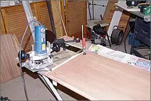

Mal wieder Bericht erstatten, es geht voran, aber eher langsam. Das Wetter ist auch nicht gerade eine Hilfe, da das Boot im Freien steht und ich vieles anpassen muss, das heißt: Für jedes Teil diverse mal rein und raus, wenns regnet, versuche ich etwas zu machen, das unter dem Carport geht.
So, genug gemeckert, fertig ist ein kleines Schott, das die Bugspitze abtrennt, damit nichts zu weit nach vorne ausser Reichweite rutscht. Der obere Bereicht ist offengeblieben, zwecks Belüftung. Ferner sind die Mittelabtrennungen fertig und einige Teile einfach, einige auch schon zweimal Lackiert und die Frontplatte past schon benahe (Stand von gestern).
Heute bin ich wegen des Wetters in den Keller umgezogen, um an der Frontplatte zu arbeiten, Türausschnitte angezeichnet und ausgeschnitten und in den Regenpausen die Platte entgültig ans Boot angepasst.
Zwischenzeitlich habe ich noch festgestellt, das ich zu wenig Kork für die Wände bestellt habe, also erstmal nachgeordert,
Siggi
Hits:	403
Größe:	103,2 KB
ID:	360792   Klicken Sie auf die Grafik für eine größere Ansicht
Hits:	401
Größe:	98,2 KB
ID:	360793   Klicken Sie auf die Grafik für eine größere Ansicht
Hits:	413
Größe:	101,6 KB

So, mal wieder melden, es gibt weiterhin Fortschritte, aber im Boot ist so gut wie nichts zu sehen. Die Frontplatte ist für die Aufnahme der Scharniere vorbereitetund die Türrahmen sind verleimt, leider ist einer davon zehm Millimeter zu breit geraten, das aber absolut präzise, muss ich also morgen nochmal ein Stück herausschneiden und neu verleimen. Die Frontplatte und die übrigen Holzteile sind in verschiedenen Stadien der Lackierung und innen habe ich ein paar Korkplatten verklebt, hält natürlich auch auf, da ein Boot nunmal keine geraden Kanten hat und die Platten auch noch überredet werden müssen, in der Wölbung der Bordwand zu bleiben, bis das SiKa angezogen hat,
Siggi
Frontplatte 2x lackiert
Hits:	329
Größe:	99,4 KB
ID:	361644 Klicken Sie auf die Grafik für eine größere Ansicht

der zu große Rahmen
Hits:	322
Größe:	99,9 KB
neu verleimt
Hits:	310
Größe:	99,3 KB

Nun gehts in den Endspurt, zum Wochenende soll alles fertig sein. In den letzten beiden Tagen habe ich die Schranktüren fertiggestellt und reichlich Kork im Boot geklebt. Das stellte sich als nicht ganz einfach dar, weil der Kork, den ich gekauft habe, zum Verkleben auf dem Fußboden gedacht ist und verdichtet ist, also schwer zu schneiden. Dazu kommt, dass durch die sphärische Krümmung der Bordwand die Korkplatten nicht nahtlos aneinander passen, jede Platte muss auch an den Längskanten beschnitten werden. Trotzdem sind heute die Bordwände bis auf den Anschluss an die Frontplatte des Schranks und die Hundekojen fertig geworden. Die Hundekojen werde vorerst zurückgestellt.
Morgen gehts ans Eingemachte, Frontplatte montieren, Türen nochmal justieren und die Schliesser (Fingerschnäpper) einbauen, die Korkanschlüsse herstellen, dann Boot ausräumen, saubermachen und Polster einlegen. Die Unterlüftungsmatte wird wohl erst in Falshöft zugeschnitten. Dann muss die Ausrüstung, Segel etc. vom Boden geholt und verstaut werden, es wird also wider ein langer Tag,
Siggi
Fräsen der Aussparungen für die Möbelbänder
Hits:	340
Größe:	128,3 KB
ID:	362438 Klicken Sie auf die Grafik für eine größere Ansicht
Hits:	324
Größe:	118,2 KB
...und passt
Hits:	317
Größe:	107,7 KB
ID:	362441 Klicken Sie auf die Grafik für eine größere Ansicht
Hits:	299
Größe:	117,7 KB
Die Türen passen in die Frontplatte
Hits:	328
Größe:	127,4 KB
Steuerbordseite fast fertig
Hits:	357
Größe:	102,6 KB

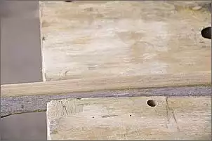

auf der Backbordseite müssen die Platten etwas fixiert werden
Hits:	427
Größe:	112,6 KB
ID:	362445 Klicken Sie auf die Grafik für eine größere Ansicht
Hits:	365
Größe:	119,6 KB
und auch fast fertig
Hits:	392
Größe:	113,9 KB

Die Schranktüren benötigen noch ein paar Schichten Lack
Hits:	402
Größe:	104,4 KB
Der Polsterschock
Hits:	406
Größe:	99,2 KB
ID:	363130 Klicken Sie auf die Grafik für eine größere Ansicht
Hits:	361
Größe:	93,8 KB
ID:	363131 Klicken Sie auf die Grafik für eine größere Ansicht
Hits:	357
Größe:	84,3 KB

So, der Hals ist wieder abgeschwollen, ab heute die geänderten Polster abgeholt, sieht sehr gut aus, von oben nichts zu sehen. Für die Änderung habe ich 20€ bezahlt, danke an die "Schaumstoffschwestern".
Ansonsten habe ich den Entschluss gefasst, vor dem Sommertreffen keine Restarbeiten mehr auszuführen, die Prioritäten haben sich seit dem Wochenende deutlich verschoben. Das Boot wird fertig ausgerüstet und dann wird es Mitte der nächsten Woche losgehen, ich muss erstmal wieder den Kopf klar bekommen, dann fügt sich alles von alleine,
Siggi

So, wir haben mal wieder Frühjahr und "marsvin" steht, wie fast jedes Jahr, bei mir auf dem Hof. Da in diesem Jahr die Zeit doch recht knapp ist, habe ich mir kein größeres Gewerk vorgenommen, die Deckssanierung ist mal wieder verschoben, ist ja nur ein optisches Problem. Zu allererst soll das gemacht werden, was im letzten Frühjahr nicht fertig geworden ist und das, was im Laufe der letzten Saison aufgegeben hat, als da wären: Batterieladegerät, Batterie, Log/Loteinheit, Verriegelung des Vorluks und Nachbesserung der Polster, die immer noch nicht richtig passten. Die restlichen Korkplatten für die Wandverkleidung hatte ich noch im letzten Jahr geklebt, jetzt habe ich das Ganze mit Owatrol D1 versiegelt, erstmal zwei Schichten, dann war das Öl alle.
Die Schranktüren wurden ausgebaut und bekamen noch ein paar Schichten Klarlack und die, seit langem vernachlässigte Fußreling wurde demontiert, abgeschliffen und befindet sich jetzt im fortschreitenden Prozess der Neubeschichtung.
Für die Log/Lot-Geschichte konnte ich im Winter aus dem Forum ein neues Clipper-Duet erwerben, auch eine Vetus-Batterie fand sich im Flohmarkt (steht noch im Keller). Also habe ich diese Woche den neuen Lotgeber eingeklebt, da der alte wohl abgesoffen war und damit den Totalausfall der Einheit verursacht hat.
Beim Durchfummeln der Kabel (der Lotgeber wurde auch ausgetauscht, wenn man schon mal dabei ist) fiel ich dann zum wiederholten Male über die chaotische Elektrik, an der wohl Generationen von Voreigner gewerkelt hatten. Also habe ich kurzerhand die Schalttafel ausgebaut und von den Kabeln befreit, diverse überzählige Kabel entfernt und einen groben Plan für eine neue, sichere Bootselektrik gemacht und schon mal, aus den Holzresten vom letzten Jahr, eine neue Tafel zugesägt und angepasst. Dass das bei meinm Boot nicht ganz so einfach zu bewerkstelligen ist, versteht sich von selbst, schliesslich ragt mittendrin ein 20mm-Rohr als Unterzug aus dem Schwalbennest heraus, also die Frontplatte zweiteilen und von beiden Seiten an das Rohr anpassen. Soweit bin ich jetzt gediehen, viele Fotos gibts noch nicht, wenns was interessantes gibt, wird es natürlich im Bild festgehalten,
Siggi
Alt 01.05.2013, 18:16
Benutzerbild von marsvin
marsvin marsvin ist offline
Registriert seit: 04.02.2002
Ort: Seevetal+Falshöft/Angeln
Beiträge: 3.528
Boot: Condor 55 "marsvin"

Die Frontplatte des Schranks habe ich einmal überlackiert, das Ergebnis ist aber noch nicht so nach meinem Geschmack, war wohl noch zu wenig Temperatur.
Hits:	305
Größe:	74,6 KB
ID:	446334 Klicken Sie auf die Grafik für eine größere Ansicht
Hits:	272
Größe:	83,1 KB
Die Polster vor der diesjärigen Nachbesserung. Man hatte wohl nicht bedacht, dass die Polster durch die Unterlüftungsmatte höher kommen und dadurch auch weiter nach außen. Sind inzwischen übrigens nachbebessert, und passen.
Hits:	287
Größe:	43,2 KB
ID:	446336 Klicken Sie auf die Grafik für eine größere Ansicht
Hits:	302
Größe:	55,5 KB
ID:	446338 Klicken Sie auf die Grafik für eine größere Ansicht
Hits:	317
Größe:	88,3 KB

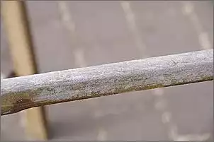

Die Fußreling vor und während des Schleifens, mit 80er Schleifblatt und Festo kommt da feinstes Mahagoni zum Vorschein.
Hits:	282
Größe:	39,2 KB

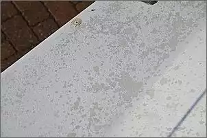

Es geht, wie immer langsam voran. Die neue Schalttafel ist teillackiert, die nötigen Ausschnitte sind gemacht, der Plan für die Elektrik steht fast und die Teile, die ich dafür benötige, sind bestellt, also gibt es einen gewissen Leerlauf. Deshalb habe ich mir gestern den Hochdruckreiniger genommen und bin damit auf Deck los .
Das Deck ist offensichtlich mehrmals überlackiert worden, beim letzten Mal von meinem Vorbesitzer. Allerdings ist dabei nichts vorbereitet worden, weder geschliffen noch anständig gereinigt, vielleicht ist mal jemand mit einem Blatt Schleifpapier von Hand drübergerutscht. Dementsprechend war die Haftung der Farbe, sie begann nach und nach sich in Placken zu lösen. Da bei der Lackaktion auch die Antirutschstruktur des Decks zugeschmiert wurde, war das Deck, als der Lack noch relativ neu war, glatt wie eine Eisbahn. Bei meiner Kärcheraktion ist jetzt der größte Teil der Farbe davongeflogen, das sieht zwar Scheisse aus, der Stand auf dem Vorschiff ist allerding wesentlich besser geworden, man ist nicht mehr ständig in Gefahr, über Bord zu gehen.
Hits:	238
Größe:	74,2 KB
ID:	447420 Klicken Sie auf die Grafik für eine größere Ansicht
Hits:	240
Größe:	76,2 KB
ID:	447422Klicken Sie auf die Grafik für eine größere Ansicht
Hits:	238
Größe:	80,0 KB
