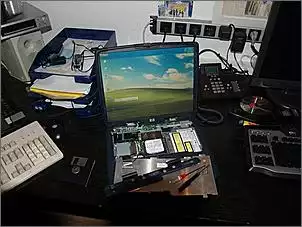

Der Sauhund hat mich natürlich noch nicht in die Falle gelassen.
Alte Platte eingebaut - löpt!
Hits:	311
Größe:	37,3 KB

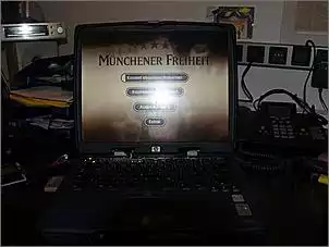

Laufwerk ist auch nicht hinüber:
Hits:	310
Größe:	24,2 KB

Wieso steht auf deiner neuen HD etwas von OEM drauf? Zieh die mal ab und starte ohne HD. Wird da zufällig das DVD-LW wieder erkannt? Manch ein "OEM" kommt ja auf abenteuerliche Schaltungen, damit sein Sch..x nicht im Standard funktioniert.....
BTW: Partitionieren einer neuen HD geht ganz prima im Setup von W2K & XP. Und bitte NTFS und kein FAT!
