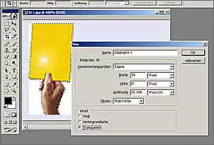

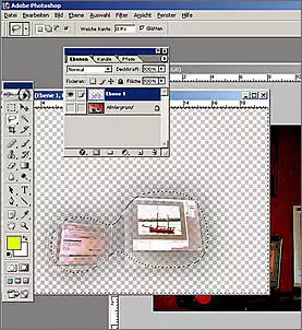

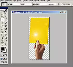

Jörch, wie kann ich etwas aus einem Bild ausschneiden und diesen Ausschnitt vor einem transparenten Hintergrund speichern
Alt 16.01.2008, 18:14
Benutzerbild von VirginWood
Registriert seit: 15.08.2002
Beiträge: 1.287

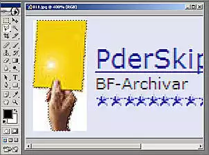

Ganz einfach:
Ich habe ein Bild, nehmen wir mal was von dir:
Ich makiere mit dem Lasso, welchen Bereich ich haben möchte.
Hits:	282
Größe:	79,0 KB
Jetzt kopiere ich (Strg+c), mache ne neue Datei (Strg+n)
dabei INHALT auf Transparent anklicken
Hits:	272
Größe:	40,2 KB
und füge wieder ein (Strg+V)
dann sieht das ungefähr so aus
Hits:	275
Größe:	64,6 KB
jetzt nur noch abspeichern als CompuServe GIF
Hits:	275
Größe:	59,4 KB
und fertig ist das neue Bild:
Hits: 388
Größe:  3,1 KB
sag mal...hast du GELB bekommen??? Wofür????
Wir werden von einem Leiden nur geheilt, wenn wir es bis zum letzten auskosten.

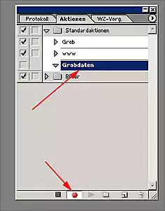

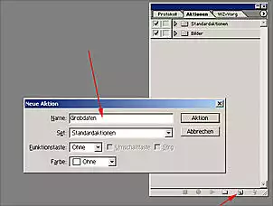

Ich zeige mal, wie das geht.
Um eine Stapelverarbeitung machen zu können müssen wir einmalig erstmal eine anlegen.
Ich empfehle, das ihr euch anfangs eine Datei kopiert zum üben damit ihr euch das Original nicht kaputt schreibt.
Fangen wir an:
Ich lege einen neuen Ordner an...nenne ihn mal BF Bilder. In diesem Ordner lege ich nochmal 2 neue Ordner an: Feindaten und Grobdaten. In den Feindatenordner kopiere ich mir ein grosses Originalbild.
Im Photoshop öffne ich das AKTIONSFENSTER (Fenster>Aktionen)
Drücke ich unten rechts drauf erschein ein neues Fenster (neue Aktion) wo ich dann z.B. Grobdaten reinschreibe
Hits:	259
Größe:	53,1 KB
jetzt drücke ich auf Aktion.
In dem 1. Fenster wo ich unten rechts zuerst gedrückt habe erscheint jetzt GROBDATEN und unten leuchtet ein "Aufnahmeknopf".
Jetzt zeichnet Photoshop alles auf, was ihr macht.
Hits:	261
Größe:	38,3 KB
Jetzt geht ihr auf Datei öffnen und sucht euer Bild im Feindatenordner.
Dann geht ihr auf BILD>BILDGRÖSSE
Kein Kreuz in BILD NEU BERECHNEN MIT, dann Auflösung 72 Pixel/inch, dann das Kreuz rein in BILD NEU BERECHNEN, und oben 1024 Pixel in BREITE eingeben.
Dann FILTER>SCHARFZEICHNUNGSFILTER>UNSCHARF MASKIEREN klicken und die Schärfe auf 150%, 0,3Pixel, 0Stufen einstellen.
Ok drücken und dann DATEI>SPEICHERN UNTER wählen und als JPG im GROBDATENORDNER speichern. Qualität zu mittlere, ist für Grobdaten ok.
Dann DATEI>SCHLISSEN
Jetzt bevor irgendwas anderes gemacht wird die Aufzeichnung beenden indem ihr auf das Kästchen neben dem roten Aufnahmepunkt drückt
Jetzt habt ihr eine Stapelverarbeitung angelegt die wir gleich mal ausprobieren werden. Euer Aktionsfenster müßte jetzt so aussehen:
Hits:	259
Größe:	48,5 KB
In eurem Grob und Feindaten Ordner müßte jetzt jeweils eine Datei sein, die schmeissen wir beider weg weil wir sie nur brauchten, um diese Aktion festzulegen.
In den Feindatenordner legt ihr jetzt mal Kopien von grossen Bildern rein. Erstmal 10 oder 20 damit es nicht so lange dauert, später wenn alles klappt könnt ihr da auch mehrere 100 Urlaubsbilder reinpacken, egal.
Jetzt machen wir die Stapelverarbeitung.
Photoshop DATEI>AUTOMATISIEREN>STAPELVERARBEITUNG
Da wählt ihr dann den Ausgangsordner (Feindaten) und den Zielordner (Grobdaten), klickt auch da an wo die roten Pfeile sind und dann ok.
Hits:	266
Größe:	50,1 KB
Jetzt sollte Photoshop alle Bilder bearbeiten und neu im Grobdatenordner anlegen.
Einfach mal probieren.

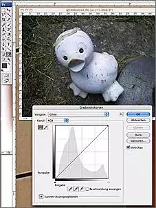

Fotos schnell schöner gemacht:
Oft hat man Fotos, die zwar schon recht schön sind, aber der letzte Kick fehlt.
Sie sind wirken etwas kalt und lasch.
Hits:	249
Größe:	53,1 KB
jetzt einfach die Gradationskurve auswählen (Strg+m)
Hits:	245
Größe:	47,7 KB
zuerst AUTO drücken, dann die mittlere Pipette anklicken (sie steht für grau) und im Bild die Pipette plazieren, wo ein neutrales grau sein müßte.
Hits:	243
Größe:	46,0 KB
ok drücken, einmal etwas, wie vorher schon beschrieben, nachschärfen und fertig ist Donald Duck

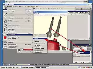

Wie kann ich denn einen ausgeschnittenen und kopierten Teil drehen?
Wie z.B. diesen Tankrüssel hier:
Hits:	237
Größe:	35,0 KB
Alt 17.01.2008, 18:12
Beiträge: 1.287
Huhu Jörg, der Trööt isn Knaller!
Wenn du ihn ausgeschnitten hast und wieder eingefügt hast du ihn ja auf einer neuen Ebene.
Dann gehst du einfach auf
BEARBEITEN>TRANSFORMIEREN>DREHEN
Hits:	223
Größe:	53,0 KB
Willst du aber nur einen Teil des Bildes drehen wird es etwas schwieriger.
Das kann man schlecht hier online erklären.
Behelfen kannst du dich aber mit einem Filter:
FILTER>VERFLÜSSIGEN
Hits:	222
Größe:	44,6 KB
und dann einfach mal ausprobieren
Hits:	220
Größe:	44,6 KB
