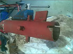

Zum abschrauben der Mutter des hinteren Props. beim DPX.
Entworfen von unserem ehem. Hafenmeister, war nur in der Ursprungsfassung etwas unhandlich (ca. 2m).
Ist ein Teil einer Strassenlaterne. Habs dann gekürzt und den Hebel "angeklebt"(schweissen würd ich das nicht nennen, ich übe noch).
Bis jetzt hat es gehalten, wenn es dann endlich bricht, schweiss ich das mal richtig.
Super, kannst Du mir noch die Maße geben? Rohrduchmesser aussen/innen die Länge und Nutbreite/Tiefe.
Danke
Kuno

Inzwischen ist der Schlüssel auch etwas verbessert worden,
Aussendurchmesser 60mm, Wandstärke 2mm;
die Schlitze sind 18mm tief und 6mm breit.
Die 4 Rundeisenstäbe stützen den Schlüssel auf der Welle ab, das erleichtert das Handling ungemein.
Auch die von mir entwickelte und patentierte Hammerlasche zum gewaltsamen Losschlagen fester Schrauben durfte natürlich auch nicht fehlen Klicken Sie auf die Grafik für eine größere Ansicht
