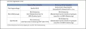

Auf der Suche nach einzelnen Lichtern zur Deckmontage, mit Zulassung, habe ich das hier gefunden.
https://www.bsh.de/DE/PUBLIKATIONEN/...cationFile&v=8
Auf Seite7 ist die „Anerkennung einer Zulassung aus einem anderen EU-Staat das Thema“.
Also sind Navigationslichter mit z.B. RINA Zertifikat (Italien) doch zulässig, so verstehe ich es.
Gruß *
Alt 26.01.2025, 09:24
billi billi ist gerade online
Beiträge: 42.083
37.856 Danke in 22.666 Beiträgen
Rina ist in Deutschland zugelassen aber halt nur auf See Schifffahrtstrasse..
Die sind Tabelle ist doch leicht verständlich geschrieben...
Hits:	24
Größe:	35,0 KB
Binnenschiffahrtsse braucht eu Zulassung = wheelmark
Seeschifffahrt Straße eu Zulassung oder nationale Zulassung ( rina bsh dhi)
Anhang 1033495
Ja, das hatte ich soweit ja gesehen.
Habe gestern ein nettes Gespräch mit einem Herrn (BSH) geführt.
Es wird eine Navigatinsbeleuchtung gesucht für den See-/Binnenbereich. Ist ja insoweit kein Problem. Das Problem ist, dass hierfür eine beudseitige Fläche für Deckmontage auf dem Bug vorgesehen ist. Mit EU Zulassung habe ich keine gefunden.
BSH sagt, wenn es nichts gibt, würden sie auch eine Ausnahmegenehmigung mit nationaler Zulassung (Italien) ausstellen können. Was ein Akt!
Gruß *
