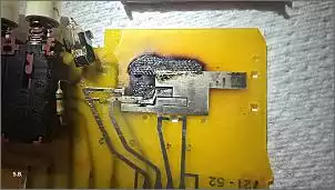

Das war ein Stufenschalter......

ohne Ahnung von der Materie zu haben, hilft da ein Stufenschalter weiter? Habe gestern eine Dunstabzugshaube ausgebaut und gerade nachgesehen, da steckt ein Stufen Schalter drin. Die Haube wird entsorgt, der Schalter hat noch funktioniert.

Der Schalter schaltet verschiedene Wicklungen des Motors. Im einfachsten Fall ist immer nur eine Wicklung in Betrieb. Der Motor hat 4 Anschlüsse.
N L1 L2 L3.
N ist immer angeschlossen, und ist der gemeinsame Sammelpunkt der Spulen.
Folgendes ist möglich:
L1 Stufe 1
L2 Stufe 2
L3 Stufe 3
Das wäre die Umschaltung
Oder
L1 Stufe 1
L1+L2 Stufe 2
L1+L2+L3 Stufe 3
Das wäre die Zuschaltung.
Anhand der Reste des Schalters ermitteln, ob die Wicklungen umgeschaltet oder zugeschaltet werden. Der Schalter hat 4 Anschlüsse. Einer ist der ankommende L vom Netz. Die anderen sind L 1 2 3 vom Motor.
Wenn die Wicklungen zugeschaltet werden, geht das mit 3 Kippschaltern.
Werden die Spulen umgeschaltet wird es komplizierter. Entweder nur 1 Stufe benutzen oder einen der schon erwähnten Regler an die Leitung von Stufe 3.
Theoretisch sind auch andere Schaltmöglichkeiten denkbar.
L1×L2 Stufe1
L2+L3 Stufe 2
L1+L2+L3 Stufe 3
Das wäre aber ungewöhnlich.
Schau mal, ob in der Haube ein Schaltplan klebt.
Die Reste des Schalters sehe ich als 6 Kippschalter.
Und sie hätten bestimmt nicht 6 eingebaut wenn 3 reichen würden.
Die Frage ist aber wie du schon schriebst: Wird umgeschaltet oder zugeschaltet?
Umschalten wäre dann (wie in #23)
1 mit 4
2 mit 5
3 mit 6
Zuschalten wäre
1 mit 4
1 mit 4 UND 2 mit 5
1 mit 4 UND 2 mit 5 UND 3 mit 6
Gruß Richard

Es wäre wohl hilfreich mal alle Spulen-Anschlüsse zueinander zu messen (ohmsch) und die Widerstände zu kennen.
Daraus könnte man wohl zusätzliche Schlüsse ziehen.
(am Motor gemessen und den eventuell vorhandenen Kondensator herausgeklemmt)
Ich glaub eher ans Zuschalten von Wicklungen, weil das von der Motorenfertigung einfacher ist als innerhalb
der Wicklungen Anzapfungen zu machen um Umschalten zu können.
Zuschalten würde am Motor wohl ersichtlich werden, weil dann wären 3Drähte zusammengeführt als N Anschluß und
jeweils ein einzelner Anschluß gegeben für die Stufen, also 4 + PE

Die Kontaktzungen sind ja immer 3er Pakete und schalten immer mehr
Anschlüsse parallel, daher meine ich das es sich nur um Zuschalten handeln kann.

Noch mal als Nahaufnahme.
Wie gesagt auf höchster Stufe läuft der Ventilator ja ganz normal nur halt langsamer nicht mehr.
Im Moment ist mir das Wetter zu Userin um auf dem Dach rumzukriechen und den Ventilator zu untersuchen.

Ich würde nur die höchste Drehzahlstufe schaltbar machen und in diese Stufe einen Drehzahlsteller einbauen.
Entweder das Kemo-Teil was Desertbyte (Roland) empfohlen hat, oder so was hier und den Drehknopf irgendwie so im die Bedienfront basteln, dass er an Stelle des Schiebeschalters kommt.
https://www.amazon.de/Gebildet-Vorverdrahtetes-Hochleistungsspannungsreglermodul-Motordrehzahlreglerregelung-Drehzahlreglerknopf/dp/B09NDHJFYC/ref=sr_1_7?__mk_de_DE=%C3%85M%C3%85%C5%BD%C3%95%C3 %91&crid=3CR2FYZHNVKAM&dib=eyJ2IjoiMSJ9.52mu73r03F sOVYZ6UFgltm9qxzNmHugNPUFEW01KUwA0GrG6ul6uEor4vgV3 7x1eLTrwdJvDyF3b-SWEua2OEiOoL36LutK15k6D1iZWOZIhJlYpiCa7R6P4z4FcGI_ F5xKSGuMeEEbjU2UIHYoAWREizVcVXbD8HsQ8R_DXeYzMoVM_a md_Xcr7unhZSYEbfNjR7pMpdx63-h836Mxe7ga8k42_TALkuz_ISVbHXRFWiLZr0aziOaAgHJjWYPC _BR6XV-J1n5b6GIJZ-90G2XV-Bb0PHqte9ZN3ZaYAOGB1DxEYWWHOThugtdgYFoQLn-aadH5pfdTLSyvXHpWHtPiV4m_K6QzsHdTupuqODQaCBSFu0kBd f5WtGWt2lV_GP-YKpmKqM8DGWdn2rGEF9ljFQyKhapCfehf9028JpakiAb3HdWkC abwORYBCfJKF.4VkvybYG22D0jLGA44caScziPiYJkFQ6u8M9F PChbuA&dib_tag=se&keywords=drehzahlsteller%2B230v& nsdOptOutParam=true&qid=1735482669&sprefix=drehzah lsteller%2B230v%2Caps%2C112&sr=8-7&th=1 (PaidLink) (PaidLink)
Da die Wicklung mit der größten Drehzahl noch in Ordnung zu sein scheint, ist das nach meiner Ansicht die einfachste und sicherste Lösung.
Kannst du ein Bild von dem Teil einstellen, was da drüber geschoben wird?
Und hat das Teil noch wo anders elektrischen Kontakt und wohin?
Hintergrund der Frage: Es sind ja laut Bild jeweils 3 Kontakte miteinander verbunden, da kann man schieben wie man will. Es muss irgendwo noch ein ein "mehr" geben.
Gruß Richard
Das Teil ist der SchiebeschalterKlicken Sie auf die Grafik für eine größere Ansicht
Hits:	12
Größe:	122,9 KB
Das ist die Kontaktfläche auf der der Schieber läuft, mehr ist da nicht Klicken Sie auf die Grafik für eine größere Ansicht
Hits:	38
Größe:	123,0 KB

Das "Wie" ist eigentlich egal.
...bevor jetzt der Erste "Einspruch" schreit...
- Du sagst ja selber: wenn du das Ding einschaltest dann läuft es auf der höchsten Stufe.
Damit ist ja eines möglich:
Nämlich das du "rückwärts" messen kannst auf welchen Kabelfarben (zum Motor hin) eingeschaltet 230V zu messen sind. Und egal wie es am Motor verschalten ist, diese Kabel würde ich mir krallen und zusammen auf so einen Phasenanschnitt-Regler führen. Nur das Zuleitungskabel musst natürlich als solches identifizieren
Ich pers. würde eine gekapselte Ausführung des Reglers bevorzugen, weil dann kann man das Ding an den Kabelenden verlöten und mit Klebeschrumpfschlauch sauber gegen Berührung absichern. Für das Regelpoti bohrst du ein Loch und montierst es dann dort. Fertig, sollte sogar auch sauber aussehen.
Der Druckschalter mit dem du jetzt Vollgas oder Aus wählst wäre dann eben "Ein / Aus" und die Drehzahl regelt das Poti via Regler.
Wie gesagt - mein pers. Zugang um das einer Lösung zuzuführen und ich seh da auch kein Risiko bei der Sicherheit und von den Kosten her auch interessant. Gutes Gelingen!
PS:Wenn du da, abseits der Messungen, daran herumschraubst: Bitte zuverlässig Stromlos machen! Wäre schade um dich!
LG, Roland

Anhand der Bilder:
3 ist L, also die Spanunnungszuführung.
Stufe 1 =3 + 2
Stufe 2 =3 + 2 + 4
Stufe 3 =3 + 2 + 4 + 5
Anbei ein Bild mit den rekonstruierten Leiterbahnen und den jeweiligen Schalterstellungen.
Schwarz ist Aus. Rot Vollgas. Mach was draus.
Edit:
Ich sehe gerade, die Kontakte haben Versatz. Du müsstest mal prüfen, ob das trotzdem passt. Anhand der Bilder schwer abzuschätzen. Ich denke aber schon, dass die Kontaktflächen für die Stufen relativ lang sind und so den Abstand/Versatz ausgleichen. Der Versatz ist wahrscheinlich für mechanischen Ausgleich gedacht.
Hits:	30
Größe:	394,7 KB

Anhand der Bilder:
Stufe 1 =3 + 2
Stufe 2 =3 + 2 + 4
Super Arbeit
Dann wäre 3 die Zuleitung zu einem zukünftigen Regler und 2+4+5 kämen an den geregelten Ausgang.
LG, Roland

Das ist die Kontaktfläche auf der der Schieber läuft, mehr ist da nicht Anhang 1032159
Ah, jetzt!
Darüber kann man rekonstruieren, wie geschaltet wird. Die Kollegen haben das schon versucht.
Jetzt fehlt noch die Lage der 6 Spuren (in der Breite) und von wo bis wo die Schleifer bewegt werden.
Entweder man sieht Schleifspuren, oder man kann das aus dem Gehäuse ableiten.
