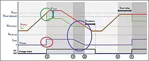

Im Grunde dürfte die Strombegrenzung nicht erforderlich sein.
Laut Handbuch sieht das Regelverhalten so aus:
Name:	2024-06-13 OrionXS.jpg
Hits:	16
Größe:	34,5 KB
Nach Überschreiten der "Start"-Eingangspannung (z.B. durch laufenden Motor und/oder Landstromladegerät) - grüner Kringel - ballert der Orion los mit voller Stromstärke - roter Kringel.
In dem Moment bricht halt die Eingangsspannung ein, je nach Leistungsfähigkeit der Ladequelle.
Durch Zurückregeln des Ladestroms soll dann verhindert werden, dass die Eingangsspannung unter einen Schwellwert "V shutdown" fällt (blauer Kringel).
Der Ladestrom passt sich damit der Eingangsleistung an!!
Dieser Schritt 3 ist in der Anleitung auch genau so beschrieben.Erst wenn das Zurückregeln nicht mehr genügt und die Eingangsspannung länger als 1 Minute unter dem Schwellwert bleibt (weil z.B. der Motor aus ist), stellt der Orion das Laden ein.
Soweit, so nett.
Einziger Knackpunkt: wenn im Moment des Ladebeginns MIT VOLLEM STROM die Spannung viel tiefer einbricht, dann kommt der Orion in's Oszillieren.
Er schaltet möglicherweise sofort wieder ab, um sich dann wieder einzuschalten wenn die Eingangsspannung erholt hat.
Das müsste man mal beobachten.
Genau das ist es ja (ich wiederhole mich) was Votronic besser macht.
Da gibt es diese Regelrampe nicht nur hinten, sondern eben vorne am Beginn der Kurve schon. Votronic steigert den Ladestrom langsam hoch.

vielen Dank für die ausführliche Beschreibung. Dieses Diagramm hatte ich mir in der Anleitung auch bereits angesehen.
D.h. also konkret für mich: ich stelle in den Einstellung lediglich die Batterie auf "LiFePo4", die Lichtmaschine auf "Normale Lichtmaschine" und den Eingangsstrom auf 20 A und schaue dann was per Landstromladegerät bzw. Lichtmaschinenbetrieb passiert.
Alle anderen Einstellung lass ich unverändert.
Schöne Grüße aus Hamburg, Dietmar
Alt 13.06.2024, 09:52
Chili Chili ist offline
Beiträge: 8.796
22.101 Danke in 7.131 Beiträgen
Damit machst du sicherlich nichts falsch.
Wobei ich die 20A Begrenzung in Frage stelle, das ist verschenkte Leistung.
Aber das kannst du ja immer noch anpassen, daher ist das für den Beginn egal.
