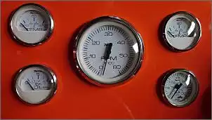

Ich hab bei mir ne Wasserdruckanzeige eingebaut - die ist zwar für AB gedacht und geht bis 30PSI, aber immerhin etwas zeigt sie auch an - und eben gar nichts mehr, wenn doch mal der Impeller im Eimer ist, man ne Tüte überfahren hat, welche nun über den Ansaugstellen anliegt oder was auch immer...
Die Wassertemp.anzeige an der Ansaugbrücke zeigt auch heisse Luft an im schlimmsten Fall, da hab ich gerne noch ne zusätzliche Kontrolle.

Sensor gibt es in dem Fall nicht - es ist ne Druckanzeige wie der Staudruckgeber, also einfach ein Schlauch (derselbe Schlauch wie der Staudruckgeber, daher konnte ich den praktischerweise nehmen, da ich auf GPS umgebaut hatte), welcher im Kühlwasserzufluss steckt. Ich wollte ihn so nah wie möglich ans Transom bauen und habe dann das Kunststoffrohr ersetzt durch einen Ölkühler (der aktuell noch gar kein Öl kühlt) ersetzt, an welchem der mitgelieferte Anschluß genau in die Ablasschraube gepasst hat.
Anschluß

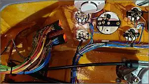

Das ist noch der Frischwasserzufluß, welcher vom Transom über den Servoölkühler kommend durch den (nicht genutzten) Ölkühler läuft.
Hits:	19
Größe:	230,4 KB
Hits:	17
Größe:	240,8 KB

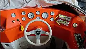

Von dort geht ein Schlauch nach vorne zum Instrument (mittig im Bild, das zweite Instrument unter dem Rauchmelder)
Hits:	19
Größe:	260,4 KB
Rechts unten
Hits:	17
Größe:	232,9 KB
Und falls die 2 Temp-Anzeigen verwirren - die linke über dem Öldruck ist die Öltemperatur, die rechte über dem Wasserdruck ist die Wassertemperatur... leider sind Öltemperaturanzeigen nicht ganz gängig im Bootsbereich, daher musste ich ne Wassertemperaturanzeige nehmen.
Ist nicht ganz ideal, habe aber nichts anderes gefunden. Der angezeigte Wert ist irgendwo zwischen 2 und 5 PSI, also kaum vorhanden. Aber eben immerhin eine Anzeige. Wobei ich auch nicht weiß, wo bei einem Alpha (also Impeller im Z) am meisten Druck herrscht... wenn ich zB die Auspuffplappen aufmache, ist der Druck fast ganz weg (2 PSI ca noch...).
Hab aber kein Instrument gefunden mit weniger Druck - ausserdem wollte ich ja bei meinen Faria bleiben, soll ja auch optisch zusammenpassen
