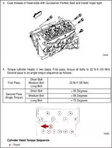

Mit den zwei Schrauben sind es nun gesammt 12 Schrauben, in meinem Servicemanual sind aber 13 Schrauben eingezeichnet
Anhang 1005625
Es ist korrekt, dass es 13 Schrauben sind. Habe 3 übersehen, welche aber nun auch raus sind. Kopf ist immernoch fest und werde daher bei Gelegenheit mal mit rütteln und Wagenheber versuchen. Wird schon klappen.

Muss ich die 13 Schrauben für die Zylinderkopfbefestigung alle ersetzten? Oder reicht es, wenn ich nur die ersetzte die etwas angefressen ist? Womit dichtet man das Gewinde und die Kopffläche am besten ab?
Und weiss jemand, ob bei diesem Modell auch die Drehwinkelmethode für den Drehmoment angewendet wird? Habe irgendwo gelesen, dass dies nur bei dem Gen+ der Fall ist. Bin nicht sicher was für ein Modell ich habe und leider habe ich auch (noch) kein Werkstatthandbuch von meinem Motorenmodell (Motor Nr. 0C769161, Mercuirser 4.3lx, 1988 - 1992)
Danke und beste Grüsse

Für die Kopfschrauben habe ich dieses Dichtmittel verwendet:
https://www.ebay.de/itm/145595790834?var=0 (PaidLink)
Das macht nicht nur dicht, sondern sorgt auch dafür, dass die Drehmomente in Anzugskraft umgesetzt werden.
