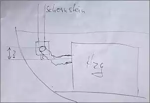

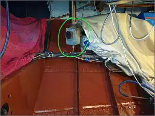

Nicht dass ihr denkt, dass ich auf der faulen Haut liege... Ich habe mal die Bodebbleche rausgenommen und habe den teilweise nassen Dreck von 1000 Jahren rausgepuhlt. Da hatten irgendwelche Voreigner diverse Durchbrüche mit Kitt dichtgeschmiert, warum auch immer. Jetzt kann das Wasser wieder frei laufen. Und die Heizungsecke hat ihren ersten Anstrich bekommen:
Hits:	59
Größe:	101,7 KB
Da ist auch ein Kondenswasserabscheider für den Schornstein (grün markiert). Da ist ein 5l-Plastikkanister drunter, der wird einmal im Frühjahr geleert. Ist dann so knapp ein Liter drin. Die Heizung wird da mit einem Edelstahlschlauch angeschlossen:
Hits:	33
Größe:	33,3 KB
Im Prinzip soll ja der gesamte Abgasstrang aufsteigend sein. Kann ich ggf. das erste Rohr zwischen Heizung und Abscheider leicht (5cm auf bei ca. 30-50cm Schlauchlänge) fallend machen?

Sollte kein Problem sein, wenn du am tiefsten Punkt des Rohres eine Entleerung (Siphon) einbaust, oder geht es leicht schräg nach unten bis zum Sammler, dann brauchst du überhaupt nichts!
Der Brenner sollte das locker schaffen, das bisschen Gegendruck, und danach hast du ja sowieso ein senkrechtes Rohr, wahrscheinlich länger als 1m, also, rein damit!

Ich weiß, dass ich ohne Bilder gesteinigt werde. Also beuge ich vor.
Mit viel Blut und einem Spanngurt habe ich den kurzen Abgasschlauch gebogen und über das Rohr gezogen:
Hits:	43
Größe:	99,7 KB
Natürlich habe ich vorher einen Isolierschlauch drübergezogen und dann mit Aluband verklebt:
Hits:	35
Größe:	90,8 KB
Und damit durch den Schornstein auch Abgase rauskommen können, muss auch was zum Verbrennen reinkommen:
Hits:	39
Größe:	49,3 KB
Jetzt fehlt ja nur noch der Anschluß des Heizkreises. Famous last words ;-=
Wenn ich die Anleitung des Schlammfilters richtig verstanden habe, wird der ja regelmäßig entleert / gesäubert. Ist es da sinnvoll, vor und hinter dem Filter einen Absperrhahn einzubauen?
