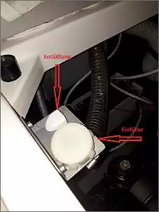

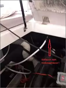

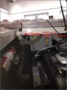

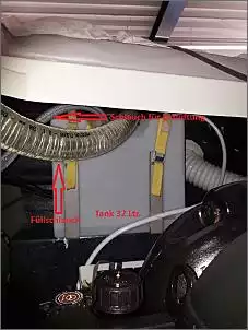

Bei mir sieht das so aus. Siehe Bilder.
Viel Platz, aber ich denke das mit dem Schlauch kann man auch bei Dir irgendwie lösen.
Eventuel ein Netz als Begrenzung zum Motor.
Anbei auch Fotos von der Pumpe und wie vorher schon von anderen geschrieben sollte die Pumpe einen An-schalter haben.
Gruss Markus
PS: Die Kabel auf dem ersten Foto haben nichts mit der Dusche zu tun.

Guten Tag zusammen,
habe Heute das Winterprojekt abgeschlossen.
Dusche ist eingebaut.
War ne ganz schöne und anstrengende Bastelei, aber am Ende ist alles gut und funktioniert genau wie ich es mir vorgestellt habe.
Komponenten wie schon in den anderen Beiträgen beschrieben...sehr gutes Material.
An dieser Stelle noch mal vielen Dank für die Empfelungen.
Hier auch noch die angekündigten Bilder.
So sieht das Ganze in einer Viper V203 aus bzw. kann so aussehen.
