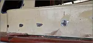

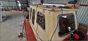

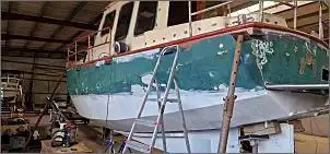

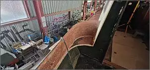

Ein paar Stellen am Dach habe ich jetzt gespachtelt und verschliffen. Denke mal hier und da wird gespachtelt, an anderen Stellen lasse ich es. Ein bisschen Patina bleibt übrig, wird ja kein Neuboot

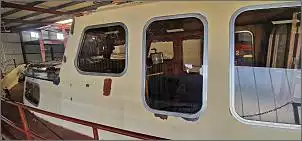

Zuletzt habe ich die Backbordseite vom Steuerhaus und der Kajüte angeschliffen. An den Fenstern ist teilweise der Lack abgeplatzt aber nur sehr wenig Rost drunter. Die Fenster sind mit verschraubt und zudem von außen verklebt, die bekommt man nicht zerstörungsfrei runter. Denke mal der Lack hat auf der Klebemasse nicht gehalten und nach und nach ist das Wasser unter den Lack.

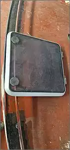

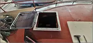

Die Dachluke der Kajüte habe ich auch mal abgeschraubt, drunter soll ja auch neu lackiert werden. Die Scheibe ist schon ziemlich rissig und milchig geworden, tausende kleiner Risse und Kratzer. Das auf dem Bild ist kein Staub oder so. Wie ich das sehen kann ist die Scheibe nur von oben in den Rahmen eingeklebt. Habe mich mal umgeschaut, eine 5mm starke braun getönte Acrylglasplatte kostet CNC gefräst mit Ausschnitten für die Drehgriffe um die 50€. Könnte man also für wenig Aufwand und Kosten tauschen. Ich will die Luke dann andersrum einbauen also dass sie "nach vorne" aufklappt dann wird der Fahrtwind besser in die Kajüte gedrückt.

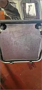

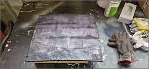

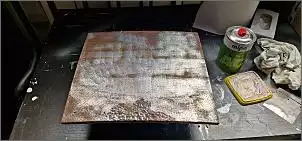

Die Luke habe ich weiter auseinandergebaut und die Einzelteile grob gereinigt und mit nach Hause genommen. Hier habe ich die Scheibe genau vermessen und eine neue - exakt auf Maße geschnitten und mit Bohrlöchern für die Griffe - für knapp 60€ bestellt. Kann man nicht meckern. Bis die geliefert wird bürstet meine Frau die Alurahmen sauber.

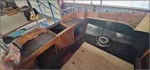

Zuletzt habe ich noch eine Trittstufe fürs Heck geschweißt bzw. damit angefangen. Die Badeplattform hat der Vorbesitzer nachträglich ans Boot schweißen lassen und dafür eine Leiter, die direkt von dem Deckel (siehe oben) nach unten ins Wasser geht, abgeschnitten. Dadurch musste man aber ne riesen Stufe von der Badeplattform auf den Deckel machen wenn man mit dem Baden fertig war. Ich mach morgen mal ein Bild, dann sieht man das besser. Da soll jetzt jedenfalls eine kleine Trittstufe helfen. Dafür habe ich L-Profile zusammen geschweißt, morgen kommt dann noch ein Flachprofil als Stütze dran. Oben drauf schraube ich mit V4A Schauben ein Brett aus dem gleichen Holz wie das der Badeplattform. Das Holz muss auch noch ersetzt werden und ich bin mir noch nicht sicher welches Holz ich da nehme.
Hits:	43
Größe:	161,7 KB
Hits:	42
Größe:	156,5 KB
Hits:	43
Größe:	137,7 KB

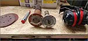

Um auch unter den Tankeinfüllstutzen für Wasser und Diesel lackieren zu können musste ich die alten Stutzen erstmal ausbauen. Die haben es hinter sich und ich schaue mich nach Ersatz um.

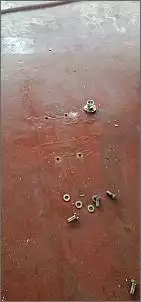

Unter den Drehverschlüssen für das Verdeck hat sich, wie sollte es bei dem Boot auch anders sein, Rost gebildet Also alle 40 Stück abgebaut und die Stellen blank geschliffen. Neue Verschlüsse sind dank ebay schon hier.
Hits:	47
Größe:	110,4 KB
Hits:	47
Größe:	101,6 KB

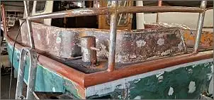

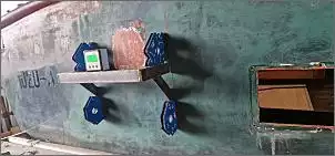

Heute wurde die Trittstufe zwischen Badeplattform und Sitzbereich im Heck angeschweißt. Hab mich schon drauf gestellt, da wackelt nichts. Im L-Profil sind Löcher fürs Holzbrettchen. Das Heck ist dann so gut wie fertig fürs Grundieren, es fehlt nur noch der Rohrbogen für den Auspuff. War mir sicher, dass ich den bestellt hatte aber ich konnte gestern keine Bestätigung in den Emails finden und auch keine Zahlung meinerseits. Also hab ich nen neuen bestellt.
Da der Schweißer das Gerät Gerät schon auf dem Boot hatte, hat er mir auch gleich das fehlende Stück des Handlaufs auf dem Dach angeschweißt. Der Handlauf hat ja nach knapp 3/4 des Dachs einfach aufgehört, ich hab dann aus Rohren und -bögen den Rest zusammengebrutzelt. Anschweißen wollte ich es aber nicht, auf so kleinen Durchmessern rundrum zu schweißen ist gar nicht so einfach.
Hits:	52
Größe:	128,1 KB
Hits:	53
Größe:	139,7 KB

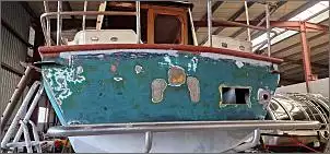

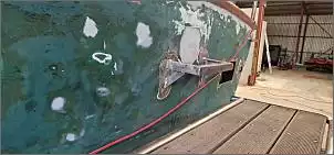

Dann habe ich mich, endlich, an die "Heckschürze" (ich bin mir fast sicher, das Teil hat in Bootsdeutsch einen anderen Begriff, falls ihr den wisst immer her damit) und die Poller gemacht. Davor habe ich mich bisher erfolgreich gedrückt weil es stark nach "von Hand abschleifen" gerochen hat. Bis mich jemand dann auf den Nadelentroster mit entsprechend großem Kompressor gebracht hat. Hut ab, das geht gut ab! Da fliegen die Lackfetzen nur so umher. Nachdem der zweite Brocken knapp neben dem Auge eingeschlagen ist - danger close würde der Ami sagen - habe ich dann auch eine Schutzbrille getragen. Gehörschutz ist Pflicht, das Teil ist unsagbar laut. Aber effektiv. So effektiv dass ich ratzfatz die ganze Schürze (nennt man es evtl. Süllrand?) und den Heckbereich, eigentlich eine Sitzecke, bearbeitet hatte. Auch die Heckpoller sind jetzt endlich komplett farb- und rostfrei
Hits:	53
Größe:	155,8 KB
Hits:	53
Größe:	138,6 KB
Hits:	54
Größe:	134,4 KB

Für die Halterung vom Lichtmast hatte ich mal vier Muttern eingenietet. Zwei davon drehen leider durch und die Schrauben lassen sich weder ein- noch ausdrehen. Musste daher ein Stück der Holzdecke in der Kajüte aufsägen um von unten an die Muttern zu kommen. Mit dem Dremel habe ich die dann an zwei Stellen aufgefräst und die Schraube nach oben raus geklopft. Mit zwei neuen Schrauben steht der Lichtmast jetzt wieder an Ort und Stelle.
