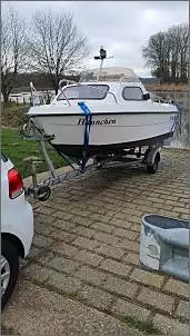

...in der Bilge war kein Wasser?
Hat das Boot einen doppelten Boden?
Die Spitze deines Bootes sieht nicht gut aus, eigentlich verpfuscht.
Das Antifouling sieht einfach drübergerollert aus, nicht das dort auch noch eine Überraschung auf dich wartet....

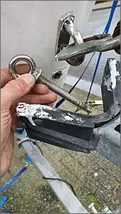

Ja das Boot hat einen Doppelten Boden, ich hab den lenzstopfen hinten entfernt das mal das ganze Wasser raus kommt, das heißt aber das es hinten dicht sein muss denn das Wasser stand jetzt ja seit Mittwoch im Boot.
Achja die Öse vorn hab ich jetzt entfernt.

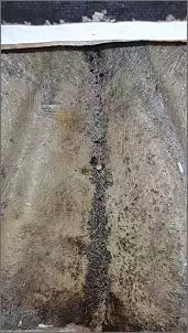

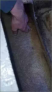

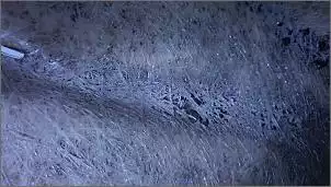

So siehts übrigens im Ankerkasten aus

Kann ich mir gleich überlegen wo ich das Ankerseil befestigen kann.... es ist nämlich nichts da ausser 2 ganz dünne Kunststoff Befestigungen

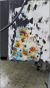

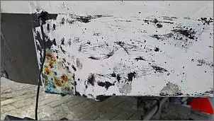

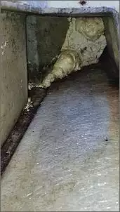

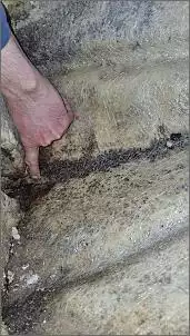

Meine P3 Maske ist heute gekommen, jetzt kann ich mit dem Schleifen beginnen, der Motor läuft jetzt wie ne 1, war auch noch ne größere Baustelle, heute war ich 3 Stunden auf der Ems, danach waren wieder ca. 120 - 150L Wasser drinnen, am Kiel läuft nun nichts mehr rein die Ringöse ist ab und das Loch mit GFK Spachtel geschlossen, 2 Stellen konnte ich jedoch ausmachen eine ist unten von Mittig wo die Auflage vom Trailer ist ( Das untere vordere V)
Die andere Leck scheint auf der in Fahrtrichtung Linke Seite im hinteren Teil der Kajüte zu sein das läuft schmierfilmartig von links außen nach unten rein, da ist also auch was.
Und was mein Kollege entdeckt hat war am geber hinten ein Loch was durchgängig ins GFK geht, da hat der VB wohl vorher ne andere Geberhalterung angeschraubt gehabt und das Loch nicht zugemacht ist mir jedoch nicht aufgefallen.
Dann war da noch im hinteren Bereich wo der Spiegel ist oberhalb mächtig viel Wasser drinnen, könnte nun vom Spritzwasser kommen, aber so viel?
Naja die Stellen werde ich mir jedenfalls am Wochenende genauer ansehen und mit dem schleifen dort beginnen.

Hier noch mal die stellen wo ich innen Feuchtigkeit nach dem slippen festgestellt habe, wie würdet ihr jetzt weiter vorgehen?Klicken Sie auf die Grafik für eine größere Ansicht

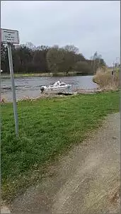

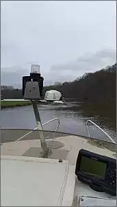

150L Wasser in 3 h macht 50L pro Stunde! Das muss man doch regelrecht reinplätschern sehen/hören. Oder "diffundiert" das flächig durchs Material (wenn es so etwas geben sollte)?
Kannst du nicht zu zweit fahren und einer hält die Augen mal auf?

Genau das habenwir gestern gemacht.
Während der Fahrt hast du vorn nicht viel gesehen, links wie gesagt wie ein kleiner schmierfilm vorn wars an der einen Stelle eher "Matschig" aber nicht so das es irgendwie richtig reinläuft zumindest nicht vorn.
Man kann ja auch nichts sehen da alles im unterboden abläuft.
Wir rechnen mit etwa 660ml pro Minute bei 120L, wenn das jetzt an mehreren Stellen reinkommt wie es ja auch ist dann fällt das nicht so einfach auf.
Durch die Fahrt neigt sich das Boot ja auch nach hinten runter was dann natürlich das ganze Wasser hinten sammelt wo ich nichts sehen kann.

Du hast die verdächtigen Stellen grob ermittelt. Dort würde ich VORSICHTIG von Außen, sofern möglich, ein Stück Holz oder Hartgummi, ne alte Kielrolle oder Ähnliches mittels Wagenheber gegen drücken. Mit der Hoffnung, das sich ein Spalt zeigt. Am Besten vorher mal selbst abdrücken mit nem Hammerstiel oder so. Wenn das auch nichts bringt die Stellen von Außen provisorisch abdichten durch flächigen Auftrag von Sikaflex oder Dichtband und weitere Testfahrten absolvieren. Die Stellen reparieren ist meist nicht so kompliziert wie die Lecksuche. Bitte unbedingt den Spiegel prüfen, Wassereintritt lässt das Holz gammeln und die Festigkeit ist hin.

Was die Lecks betrifft - dort, wo Du Lecks vermutest, aussen das Antifouing abmachen und die Stellen von aussen anschauen. Und dann von aussen laminieren, wenn da was ist. Und von innen auch.
Dort wo innen größere Hohlräume im Laminat sind oder in größeren Mengen lose Fasern herausstehen - auch was machen.

Hallo alle zusammen, um euch mal wieder auf den Laufenden zu bringen, ich habe das Leck gefunden 👍
Allerdings war es ganz wo anders als vermutet und es war nicht nur eins .. der Vorbesitzer hat munter Löcher ins heck gebohrt und wohl verschiedene Geberhalterungen angebohrt und die Löcher nicht mal zugespachtelt nachdem ich dort das Antifouling abgetragen habe kam das ganze zum Vorschein.
Ich habe es mit GFK Spachtel verschlossen. Vorher natürlich bearbeitet.
Hits:	77
Größe:	142,1 KB
Hits:	61
Größe:	147,5 KB
Jetzt hab ich allerdings noch so eine Art schmierfilm im Kiel der ganz leichte Feuchtigkeit reinkommt, jedenfalls war nach 4h auf dem Wasser nicht mal 1L drinnen, das könnte sogar noch vom letzten Mal drinnen gewesen sein.
Also keine 120 - 150L mehr 🥳
Da ich jetzt aber das Antifouling freigelegt habe sind auch Stellen aufgetaucht wo das Gelcoat weg war.
Jetzt bräuchte ich euren Rat, wie muss ich nun vorgehen um das Unterwasserschiff wieder aufzubauen?
Könnt ihr mir hierfür was empfehlen?
Auftragen wollte ich es mit der Rolle.
Viele Grüße aus dem Münsterland
Dennis
