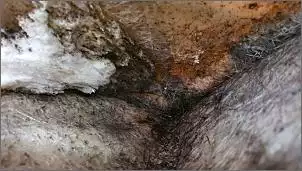

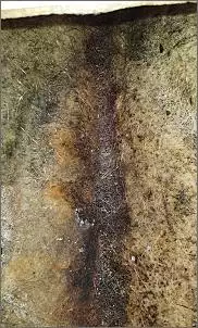

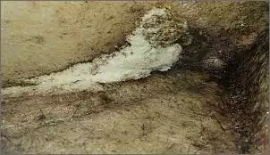

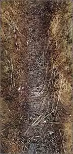

Ich musste nun leider Feststellen das meine Ryds 435 FC anscheinend ein Leck im Kiel haben muss.
Ich habe es vergangene Woche geslippt und dann direkt gemerkt das der Kiel vorn (innen) feucht wurde und nach etwa 20min in der Bilge etwa 1cm (gemessen unterhalb der Kajüte) Wasser stand und jetzt auch noch steht da der Lenzstopfen hinten verschlossen ist.
Leider kann man außerhalb am Kiel nichts sehen.
Jetzt frag ich mich wie ich das Leck Bestmöglich einfach identifizieren kann.
Vorab Kondenswasser ist es nicht. Und vorher war alles Trocken.
Ich habe ein paar Fotos vom Kiel angefertigt.
Vielen Dank für eure Hilfe.
Dennis

An den Kran hängen, 20 Liter Wasser reinkippen und warten wo es rauskommt wenn Du es anders nicht findest.

UHHH
ich würde zuerst mal sauber machen
und dann erst auf die Lecksuche gehen...

Zitat von DLK&OCK Beitrag anzeigen
UHHH
Das würde ich gern, aber das müsste ich dann erstmal alles runterschleifen.
Die Erfahrung lehrte es uns, unter Dreck findet sich kaum ein Leck!
und wo ist dabei (beim Schleifen) das Problem ???
Du willst doch das Leck finden.

Sieht für mich aus, als wenn da schon mal Glasfaser Matte auf den Dreck gemanscht wurde.
Also runter mit dem Dreck, dann siehst Du auch wo es undicht ist.

Kann schon sein, ich hab das Boot jetzt etwa 4 Wochen, eigentlich war es nicht so geplant das es ne Baustelle wird �� habt ihr Tipps wie ich den bereich am besten runterschleifen kann? Per Hand wird es sicherlich zu lange dauern ��
Ne Flex und nen Akkubohrer mit Aufsatz hätte ich ggf da.

Ich bin zwar kein GFK-Experte, aber in diesem Fall würde ich mir etwas Mühe geben und zunächst mit Handarbeit daran gehen. Mit der Flex oder anderen netten Maschinen ist man schnell dabei und dann hat man mitunter ein anderes Problem.
Beginne würde ich erst mal mit einer Grundreinigung (Reiniger, Bürste).

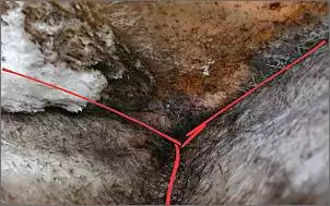

Das auf jeden Fall, hab schon überlegt mal mit der Drahtbürste ranzu gehen, dasproblem ist ja das die einzelnen Glasfasern oben drauf grob verklebt sind es also keine glatte Fläche giebt und der Dreck bis tief im gewebe steckt.
Viel sauber wird da oberflächenmäßig nicht gehen, ich muss mir auf jeden Fall dafür auch Handschuhe besorgen, Verletzungsgefahr.. Klicken Sie auf die Grafik für eine größere Ansicht

mit Flex würde ich da nicht beigehen: das staubt wie Sau!

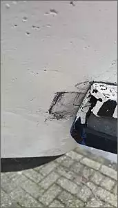

Versuche mal mit einem "Holzmeißel" bzw. Stechbeitel die Oberfläche zu glätten bzw. aufgepappte Matte zu entfernen.

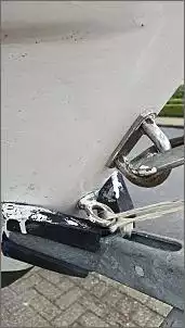

Die Zugöse zum Trailern weiter oben ist fest und dicht? Da kam bei mir auch immer Wasser rein.

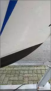

Besorg Dir Kreide in Pulverform...für Schlagschnur und stäube damit den Bereich ein...wenn sie dunkler wird, weißt Du wo das Wasser herkommt.

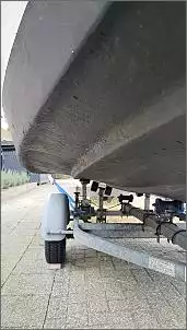

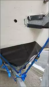

Wie sieht das Boot von außen in dem Bereich aus...wellig, übermalert?
Bei meinem war am Kiel mal schwere Grundberührung von einem Vorbesitzer...
völlig stümperhaft zugepappt und Bitumen drüber. Habe alles freigelegt und 8 Lagen Matte mit Epoxy verbaut...nicht profimäßig eben und glatt, aber dicht und haltbar.
Wenn Du das Boot noch nicht lange hast, dann probiers mal beim Verkäufer mit freundlichem Hinweis auf versteckten Mangel und Deine Rechtschutzversicherung...hat bei mir funktioniert und es wurden wenigstens die Materialkosten erstattet (komplett Unterwasseranstrich ca. 500€), ohne weitere Diskussionen.

Hallo Lutz,
Vielen Dank für deinen Beitrag.

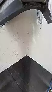

Das mit der Zugöse könnte ich mir noch mal ansehen. Die Vermutung hatte ich nämlich auch schon.
Ich werde im laufe des Tages mal Bilder von Außen machen.
Das Antifouling sieht auch mehr als leihenhaft aus.
Aber das könnt ihr euch dann ansehen.

Die kleine Öse werde ich definitiv abbauen.

Hi Dennis,

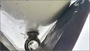

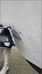

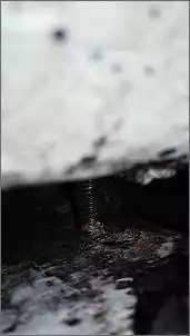

den Bildern nach hatte das Boot einen großen Frontschaden der nur stümperhaft geflickt wurde. Meines Erachtens kann man die gespachtelten Flächen sehen.
Ich an Deiner Stelle würde den Verkäufer damit konfrontieren und den Kauf rückgängig machen.
Gruß Hardy

Den Fotos nach zu urteilen, kann ich die Aussage von Hardy nur unterstützen.
Inwieweit ein Zusammenhang mit der Undichtigkeit besteht?
Wenn er die Öse genauso schlecht gemacht hat liegt es nahe das hier das Wasser eindringt.
Wenn er den Mangel verschwiegen hat kannst Du eventuell den kauf rückgängig machen, aber.....Zeit Geld und Nerven.
Zumindest würde ich versuchen über den Kaufpreis zu verhandeln.

Zitat von DiverX Beitrag anzeigen
Hi Dennis,
Gruß Hardy
Den Kauf Rückgängig machen geht leider nicht mehr.
Da "Gekauft wie gesehen" auf dem Kaufvertrag vermerkt wurde und ich auch schon Überschiff viel gemacht habe.
Eine Rechtschutzversicherung haben wir leider auch nicht.
Jetzt muss ich zusehen das ich das alles irgendwie wieder reparieren kann.
Das Wasser muss jedenfalls da raus.
Viel Glück!
Die haben eine Gewindestange durch den Kiel gejagt, die kommt am Ankerkasten wieder raus und ist dort mit einer V4 Platte befestigt
Also ja es ist genau so stümperhaft.
Hits:	90
Größe:	59,8 KB
Alt 21.03.2023, 15:39
Dennis-Epe Dennis-Epe ist offline
Registriert seit: 16.02.2023
Ort: Epe - Gronau
Beiträge: 55
Boot: Ryds 435FC
4 Danke in 4 Beiträgen
Das ist jetzt aber überdeck, das hab ich von innen schon abgedichtet mit Epoxy
Hi Dennis,
Gruß Hardy
Was würdet ihr hier zur Reparatur empfehlen?

Ich würde von außen die Ösen mal mit dem Wasserschlauch oder Hochdruckreiniger bewässern, evtl. lässt sich da was erkennen.
VG

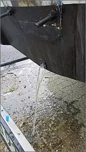

Alt 22.03.2023, 12:00
Ort: Epe - Gronau
Beiträge: 55
Boot: Ryds 435FC
Da kamen jetzt bestimmt 20L raus Klicken Sie auf die Grafik für eine größere Ansicht
Hits:	88
Größe:	160,8 KB
Alles Salzwasser
