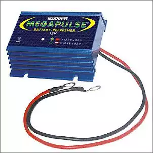

moin ,was haltet Ihr von den Batterie Pulsern ? Habe meinen 4 Jahre in Betrieb Funktioniert gut Jetzt sind beide Agm im Keller am laden und der Pulser bedient beide (Led grün )Klicken Sie auf die Grafik für eine größere Ansicht
