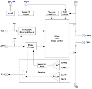

Für dich ist es das einfachste, du misst den Widerstand zwischen CAN-H und CAN-L. ist der geringer als die beschriebenen 60 Ohm, sind zuviele Widerstände im Netz.
Was kann passieren:
In jedem Gerät ist ein CAN Transceiver verbaut, der ist so aufgebaut
Hits:	43
Größe:	38,0 KB
Wenn du dir rechts die Ausgänge ansiehst, ist hier der Terminator dafür zuständig, damit überhaupt ein Strom fließen kann.
Da diese Terminatoren aber auch als Vorwiderstände der Transistoren arbeiten, sind sie auch zur Stromberenzung zuständig.
Je kleiner nun der Widerstand, desto höher der Serienstrom durch den Transistor, aber auch die Stromaufnahme des Transceivers
