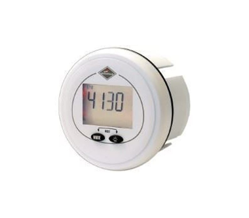

Wir haben ja einen Mercury Motor (F60). Die Motordaten wurden in der Vergangenheit auf einem Smartcraft Monitor angezeigt.
Nun würde ich das ganze gerne auf NMEA2k umbauen und habe eine entsprechende Anzeige, Starterkit und Gateway gekauft.
Über NMEA2k habe ich mich bereits eingelesen.
Nun die Frage: Wo schließe ich das Gateway an?
Vom Motor geht ein 14Pin Kabel an den Gashebel. Kann ich es dort direkt anschließen oder muss ich noch eine JunkBox dazwischen klemmen?
Oder muss ich es direkt am Motor anschließen?
JunkBox ist bereits vorhanden.
Anschluss Gedanke 1: Motor->14 Pin Kabel-> Gateway
Anschluss Gedanke 2: Motor->14 Pin Kabel->JunkBox->Gateway
Anschluss Gedanke 3: Motor->Gateway
Anschluss Gedanke 4: Motor->Junkbox->Gateway
