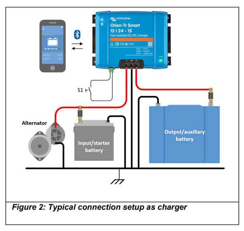

... kann mir jemand einen tip geben wo ich eine Schaltung finde online wie ich das mit dem B2B Lade Wandler machen könnte? ...
Du brauchst 3 Batterien, eine als 12V Input Battery, die von Lima/ Solarpanel geladen wird und von der über den B2B- 12V/24V dann die 2 in Reihe geschalteten Batterien mit 24V versorgt werden.
So etwa, nur dass die Output-Battery halt deine beiden in Reihe geschalteten 12V Batterien sind, an der dann der Motor angeschlossen wird.
Gruß Lutz
genaso installiert und funktioniert einwandfrei vielen dank!!
