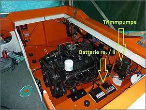

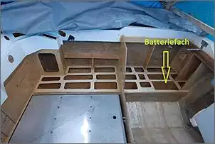

Ganz wichtig: mache dir vorher Gedanken, wo der Tank hin soll, wo welche Sitze hin sollen, wo Stauraum hin soll usw.
Der Unterbau kann dann gleich dahingehend ausgelegt werden.
Dazu als Beispiel..:
Ich hab in die Gitterrahmenkonstruktion (wie gesagt, hier war kein Sandwichboden) die Batteriefächer gleich integriert...
Hits:	36
Größe:	142,4 KB
...und auch die Trimmpumpe "aufgeräumt"
Hits:	46
Größe:	97,1 KB
Oder noch n Beispiel wie man mit dünnen Brettern (6,5mm Multiplex) auch Stabilität bekommt - das hier wird zB der Unterbau vom Bett. Darauf kommt dann eine leichte Platte, welche nur wenig überdecken muss, da sie durchgängig unterstützt wird. Das meinte ich auch mit der dünnen Bodenplatte bei Verwendung mehrerer, dünner Stringer (natürlich nicht so n Gitter, wie hier machen).
Du hast den Vorteil gegenüber einem Bootsbauer, daß du nicht auf zeitintensive Konstruktion verzichten musst, um günstig zu produzieren.
Die EInzelteile hier sind sehr leicht, miteinander verklebt aber sehr stabil. Und zum Thema "Vorher überlegen..." - die Löcher rechts und links sind Kabeldurchführungen und in der Mitte kann ich zB die Wasserski reinschieben. Dafür müßte man halt noch irgendwelche Auflagen mit einkleben. Aber hinsichtlich Länge und Aussparungen habe ich das mal so als Option in Betracht gezogen.
(Die obere Gitterplatte ist auf dem Bild noch nicht aufgeklebt, daher steht sie rechts etwas ab)
