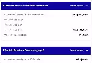

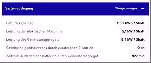

Auf der oben von mir verlinkten Seite von mtu kann man mit einem "Yacht-Konfigurator" Überlegungen anstellen. Hier ein Beispiel für ein 15 m Stahlverdränger:

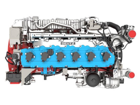

Wasserstoff ist noch immer sehr klimaunfreundlich in der Herstellung aber auch das bekommt man gelöst in Zukunft... daher denke ich der Deutz könnts rocken:
https://www.springerprofessional.de/...nreif/19564452
Am Anfang der Verbrenner gabs Benzin auch nur in der Apotheke.
Was mir nicht in den Sinn kommen würde, ist einen Motor zu betreiben (egal welche Energieform) um damit einen E-Antrieb anzutreiben. Wenn der Deutz mal richtig in Serie ist denke ich auch der wird verbaut werden und es wird marine Versionen davon geben. Der Markt dafür wäre bereits da, oder?
