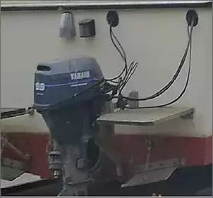

Ich habe mich falsch ausgedrückt... nicht Badeleiter, sondern Badeplattform.
Dann war das der Vorbesitzer, denn definitiv hat Steuerbord das gleiche gesessen, die Löcher sind 100 % wie Backbord.
Der Hafen sieht echt schön aus. Kannte bisher nur Sonderburg, aber das ist auch über 30 Jahre her....

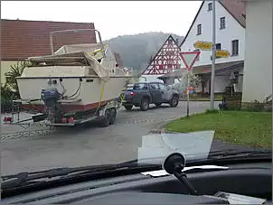

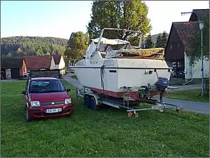

Die Plattform war doch noch montiert als du das Boot bei mir abgeholt hast.
Vermutlich hast du sie abgeschraubt als du den Außenborder demontiert hast.
Das ist nicht die gleiche wie die an Backbord, sondern lediglich eine wasserfest verleimte Sperrholzplatte.
Gedacht war das um im Wasser vernünftig an den Motor zu kommen.

das gezeigte Bracket ist aus dem Boote Forum und
wurde auch von Walter verfolgt und soll gut funktioniert haben.
Eine günstige Gesamtlösung soll es natürlich auch werden und

der Bereich ist schwierig zu fotografieren, habe mich selbst erschrocken wie groß das ist als ich es im Original gesehen habe.
Badeplattform kommt auf jeden Fall dran.
Aber erst mal schauen wie tief das Boot dann nach dem Umbau im Wasser liegt und wie hoch der Aussenborder dran sitzt etc.
Dann soll beidseitig zum Motor eine Fläche entstehen evtl. sogar durchgehend.
