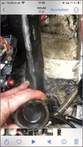

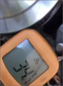

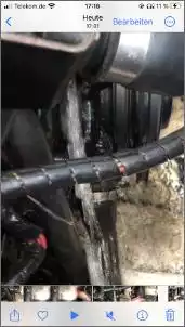

Hits:	70
Größe:	56,1 KB
Hits:	63
Größe:	47,6 KB

Auf Bild 1 ist ja Wasser im Schlauch zu sehen, das doch eigentlich bei laufendem Motor durch die Wasserpumpe in den Motor gedrückt werden müsste ??

die Kühlung des Motors erfolgt mittels zweier Wasserpumpen, der ersten, einer Impeller pumpe die idR im Z-Trieb, hier vermutlich in einem Alpha one steckt und das Seewasser in die Motorkühlräume mit einem hohen Volumen und ca. 0,1-0,3 bar drückt und der zweiten, der Umwälzpumpe, die vom Keilriemen des Motor angetrieben wird, diese pumpe aber drückt nicht, sondern hält nur das in den Kühlräumen befindliche Kühlwasser im Umlauf, solange bis das Thermostat bei ca. 65° zu öffnen beginnt.
M.f.G.
Bo

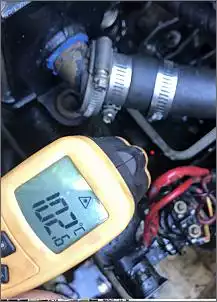

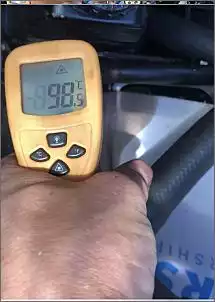

Hier mal werte von beiden Seiten.
Wie man gut sehen kann, geht die Temp beim Abgang zum Abgassammler über ca. 100 Grad.
Hatte da auch schon mal nur 105 gemessen.
Das Boot wird über ein Spülrohr mit Wasser versorgt.
Alle anderen Stellen am Motor sind unauffällig, was die Temperatur werte angeht.
Bin echt ratlos und habe Angst, dass ich jetzt wieder ein Motorschaden auf Dauer erleiden muss.
Hoffe hier habt da noch ein Rat, was ich prüfen könnte.

Bild 1 (102 Grad) hältst Du das Thermometer genau an den Abgaskanal, dort findet noch keine Kühlung statt und deshalb wird es an der Stelle heißer...
Werner

Die gemessenen Temperaturen sehen nicht ungewöhnlich aus. Also bleibt zu prüfen, ob jetzt kein Wasser mehr in den Zylinder kommt.
Götz
