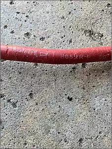

Schaue mal hier…..
Hits:	68
Größe:	34,4 KB
Gruß Bergi :

Wurde doch genannt.
H07RN-F (Gummimantel) oder H07BQ-F (PUR-Mantel).
Wer die Wahl hat, hat die Qual
