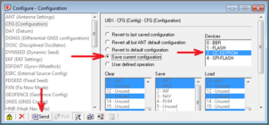

wenn ich mir die Artikelbeschreibung von dieser Antenne ansehe:
https://de.aliexpress.com/item/32917574949.html
die so aussieht wie das Bild oben, steht da:
Protokoll Unterstützung NMEA 0183 v2.3 und V4.x : 9600 bps N, 8,1;
das passt dann ntürlich nicht, du würdest 4800 benötigen.

ich weiß nicht ob ich es überlesen habe - aber hast Du denn inzwischen die Antenne auf 4800Bd umkonfiguriert? Da steht zwar dick und fett '4800Bd' in der Überschrift, aber in der Beschreibung dann doch wieder als Defaultzustand '9600Bd' - so wird das niemals funktionieren, genau wie Deine erste Antenne mußt Du die erstmal auf 'echtes' NMEA0183 umkonfigurieren, damit sie tut. Für derartige Anwendungen (also den Marinebereich) gebaute Antennen machen das von sich aus, die kosten dann aber idR auch dreistellig. Alternativ - besorg Dir einen gebrauchten Plotter mit NMEA0183-Ausgang (z.B. einen älteren Lowrance Hook, nur auf das richtige Modell achten - NMEA0183 haben nicht alle) und verbinde den, alles was für den Marinebereich gebaut ist hat normalerweise wenigstens solche Basics wie die richtige Konfiguration der Schnittstelle schon mal korrekt.
lg, justme

Das die Antenne auf 4.800 Baud muss ist natürlich auch noch wichtig.
Ich hatte mal für einen Bekannten eine Verbindung gemacht und dazu eine Antenne von Evermore genutzt. Hat tadellos funktioniert, allerdings war die Antenne auch bei knapp 100 Euro meine ich.
Gruß Rüdiger

Die Antenne welche ich gekauft habe soll standartmäßig auf 4800 Baud sein. Ich hatte sie nach den fehlversuchen mal mit dem PC verbunden aber da bekomme ich keine Verbindung. Das liegt aber vermutlich am Programm. Die Schnittstelle wird erkannt meldet aber nach 10 sek. das die Verbindung abgebrochen ist.

Lies bitte noch mal meinen Beitrag, da den letzten Absatz.
Dein Wandler USB TTL wird nicht funktionieren, da die Pegel anders sind
https://www.boote-forum.de/showthrea...3&#post5199733
Du brauchst erst mal einen USB RS232 Adapter, der geht dann auch mit deiner Antenne
https://www.delock.de/produkte/997_U.../merkmale.html
dieser geht einwandfrei (mehrfach getestet)
Dann sollte das U-Center auch schon Daten anzeigen.
Wenn du dann die Baudrate änderst, nicht vergessen in den EEProm zu schreiben, damit beim nächsten Start die geänderte Baudrate aktiv ist.
