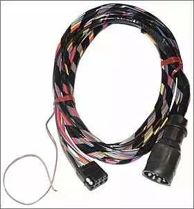

Ich vergleiche mal, wie es bei meinem Boot ist.
Der dickere Draht der auf die Sicherung geht, kommt bei mir vom Instrumentenkabelbaum (über einen Mehrfachstecker), Der Instrumentenkabelbaum ist wiederum mit dem Motokabelbaum verbunden, auch wieder mit einem Mehrfachstecher (8polig) wie auf dem Bild.
Hits:	34
Größe:	18,9 KB
verfolge mal in diese Richtung
