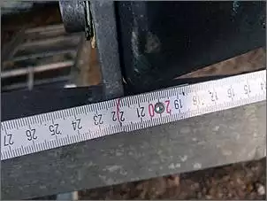

Meine Laschen überschreiten das zulässige Maß - nicht viel, aber zuviel:
Name:	2021-07-10 Kielrollen 001.jpg
Hits:	47
Größe:	102,6 KB
