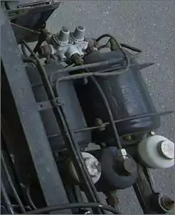

Also es handel sich um einen NG bj77 1217, als LKW-Kran.
Die Beladung ändert sich dadurch nicht.
Aber auch wenn ich die Leitung noch vor dem ALG löse und dann die bremse bestätige, schießt mit das Öl aus dem behälter für die Hinterradbremse in den behälter der vorderbremse.
Auf den Bildern ist der HBZ, ALG und das Fahrzeug zu sehen
Und das ist die Artikelnummer von 4.62625 Hauptbremszylinder ersetzt Mercedes-Benz 002 430 7201
Hits:	80
Größe:	79,6 KB
ID:	927312   Klicken Sie auf die Grafik für eine größere Ansicht
Hits:	94
Größe:	71,2 KB
ID:	927313   Klicken Sie auf die Grafik für eine größere Ansicht
Hits:	77
Größe:	105,7 KB
Kannst du den HBZ mal vollständig fotografieren?
