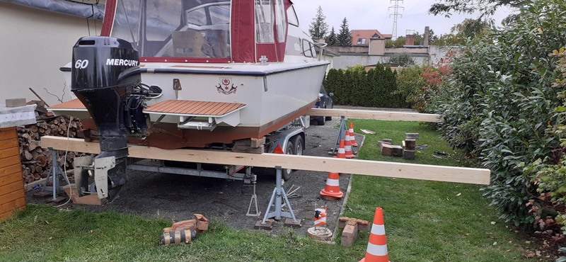

Ich hebe immer gleich das ganze Boot vom Trailer, dauert auch keine 5 Minuten mit den richtigen Stützen. (Selbstbau)
Hits:	116
Größe:	127,1 KB
ID:	925736   Klicken Sie auf die Grafik für eine größere Ansicht
Hits:	106
Größe:	90,4 KB
ID:	925737   Klicken Sie auf die Grafik für eine größere Ansicht
Hits:	110
Größe:	102,5 KB
Alt 19.06.2021, 06:59
med med ist offline
Registriert seit: 15.09.2016
Ort: Bamberg
Beiträge: 50
Boot: Jeanneau Merry Fisher 695
50 Danke in 20 Beiträgen
Wie funktioniert das mit der vorderen Stütze, ohne zusätzliche Hilfsmittel?
Gruß Andreas
