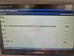

Immerhin sagt die Diagnose das da was ist.
VDM zeigt meistens über 10000 an wechselt aber zu AIVDM und dann zahlen und Buchstaben Wirrwarr Klicken Sie auf die Grafik für eine größere Ansicht

Heureka
Ich hab die Fähre mal kurz gesehen. Kaum hat die angelegt war sie wieder weg.[emoji2955]
Ich vermute mal auf der Ostsee werde ich mehr sehen können.
Es funktioniert also endlich doch.
Dankeschön für eure Mithilfe.
