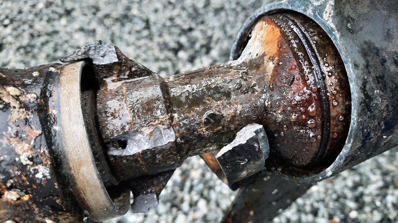

OK. Der Motor ist ein Tohatsu 15 PS 2 Zylinder 2-Takter.
Die schellenartige Verdickung aussen ist gebrochen. Eine Schraube krumm, die andere abgerissen und ein Stück steckt im Gewinde.
Sobald das Wetter besser wird, versuche ich das mit einem "verkehrtrum-Bohrer" raus zu bekommen....
MfG* * * *Mario
Sorry Mario,
vergesse das Unterwasserteil, du schaust auf das offene Getriebe, die vordere Abdeckung ist kaputt. Und das war so unter Wasser, da Pocken auf der Welle sind. Zerstört wurde es offensichtlich durch Korrosion.
Eigentlich müsstest du die Welle so rausziehen können.
Der nächste Schritt wäre zu schauen ob du das Unterwasserteil demontiert bekommst, aber das alles lohnt nur wenn der Motor läuft!
Also, Leerlauf, Sprit anschließen, vor pumpen und kräftig ziehen ggf. Startpilot in den Vergaser

ch habe hier mal ein besseres Bild von dem corpus delicti
MfG* * * *Mario

Das ist Schrott.
So sieht das ungefähr aus:
Und hier die Explo:
http://www.leeroysramblings.com/OB%2...s/9.9%20LU.jpg

Achje, also scheint die Welle auch noch gebrochen !
