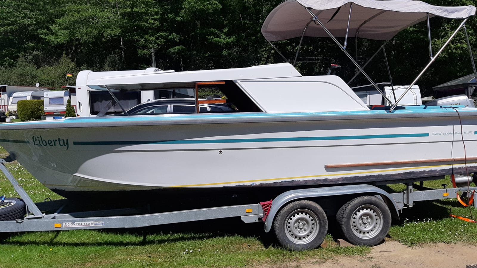

So,
Ihr habt mich ja nicht nur strubbelig gemacht, sondern auch geholfen, danke dafür.
Mal so ein Zwischenstand....aus ein wenig: aufhübschen und Verschraubungen der Klampen, Reling etc. neu abdichten: wurde.......... eine Restauration.
Mittlerweile neu lackiert, Scheiben kommen Ende der Woche und jetzt muss wieder komplettiert werden..................und bei so viel Arbeit und einem guten Angebot wird es:
Mercury 115 Pro XS CT (so Richtung September ist der da)
