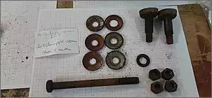

Hier die versprochenen Bilder um einen Überblick zu bekommen. Schätzungsweise sind das 10 bis 15 Kilo.

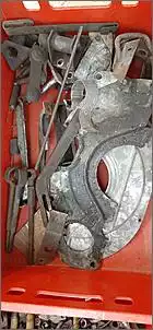

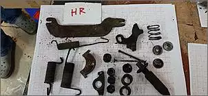

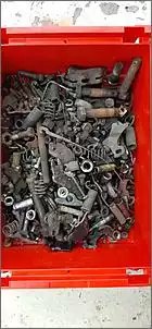

und zwar habe ich am Wochenende alle Teile zum Verzinken vorbereitet. Ich habe keine Firma gefunden, die das Sortieren für mich übernommen hätte. Die eine, die das Angeboten hätten, wäre in der Schweiz gewesen mit einer Lieferzeit von ca 3-4 Monaten.
Wir haben es nun zu einem Verzinker in der Gegend gebracht, bei dem meine Freunde schon öfter Sachen abgegeben haben.
Vorher wurden sämtliche Tütchen geöffnet und der Inhalt auf Millimeterpapier abfotografiert.
Anschließend kommt alles in die Kiste und ab dafür.
Mal sehen wie wir die wieder zurück sortiert bekommen.

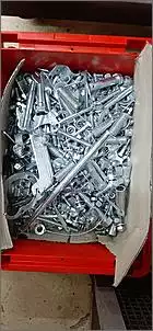

Und So kommen die Teile dann zurück. Schon schick. Sieht aus wie neu.
Dann mal ran an den Tisch und alles zurück sortieren.

Sieht gut aus, ist das galvanisch verzinkt?
Gruß, Jörg!
Alt 18.12.2020, 11:00
JohnnyCash JohnnyCash ist offline
Registriert seit: 07.06.2015
Beiträge: 770
Boot: Holländisches Plattbodenschiff
Rufzeichen oder MMSI: DH9593 / 211768670
3.665 Danke in 560 Beiträgen
Ja das ist galvanisch verzinkt.
