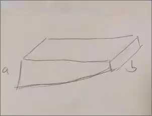

ich hoffe, dass der (Edelstahl-)Freund langsam mal die Kurve nach Köln bekommt. Heute habe ich mal den Tank, bzw., die möglichen Maße gemessen. Bei der Berechnung des Volumens tue ich mich schwer. Es ist eine Recheckform mit zwei unterschiedlichen Kantenlängen (a & b). Um das Volumen zu ermitteln, berechne ich zunächst das Volumen des Rechtecks mit der Kantenlänge a, dann das mit b, addiere beide Volumina und teile durch 2. Ist doch richtig??
Anhang 901775
Da weisst Du mehr als ich. Ich kann das Volumen eines Rechtecks nicht bestimmen, habe aber auch Mathe in der Oberstufe abgewählt und mein Abi mt Singen und Klatschen LK gemacht
Anhang 901775
Und dann noch x π ≈ 3 , 14 ...

wenn Du das obere rechteckige Volumen aus der Kantenhöhe b berechnest, dann musst Du das untere dreieckige Volumen aus a-b berechnen und dieses Ergebnis durch 2 und das kannst Du dann zu dem Volumen aus b hinzurechnen
Detlef

Ich komme damit auf das gleiche Ergebnis.

ich musste jetzt erst einmal Deine Berechnung nach vollziehen..... sie stimmt.
In Deiner Berechnung ist die Fläche aus b zunächst doppelt drin und wird dann durch die Divison durch 2 wieder raus genommen.
Und ich habe die einzelnen Flächen berechnet.
Wie heiß es so schön..... viele Wege führen nach Rom
Detlef
