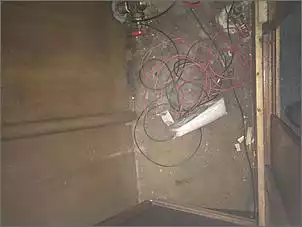

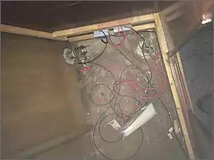

Das ist schon die richtige Lösung.
Nen Deckel rein und ab und zu reinscheuen, ggf. aufwischen, oder zum trocknen offen lassen.
Mach die "Querträger so, dass unten Abstand zum Rumpf ist und das Wasser (und was auch immer so an Flüssigkeiten evtl. verschüttet werden kann) sich seinen Weg zur tiefsten Stelle suchen kann. Wenn du ganz genau schaust sind diese "Querträger" bei mir auch nicht bis ganz runter ausgeführt, sondern das (sehr seltene) Wasser kann friedlich zwischendurch schwappen.
Das Holz, das du nicht rausbekommst: Würde ich reinigen, (Schimmelvernichter ggf.), schleifen und dann einfach neu lackieren (bzw. in Harz ertränken wo man ´s nicht sieht). So vergammelt sieht das (m.M.) nicht aus.

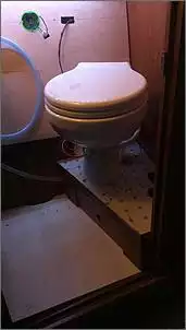

Moin zusammen,
nach Winterpause gibt`s wieder Updates!
Die nachgebauten Sitzbänke sind RAL 8011 Nußbraun lackiert worden und sind im Boot verschraubt.
Der Fußboden wurde komplett gesäubert und mit Bilgenfarbe gestrichen.
Die ganze Backbord Seite der Kajüte hat das Refit schon hinter sich.
Jetzt ist die Steuerbord Seite dran. Diese sieht nicht so schlimm aus. Davon musste nur die Seitenwand des Bettes erneuert werden. Alle anderen sind in einem guten Zustand. Trennwand vom WC zum Bett liegt gerade bei mir in der Werkstatt zum lacken. Die Bett Wand ist schon fertig und wartet darauf, am Wochenende montiert zu werden. Einzig die Wand zwischen Kombüse und WC ist noch im Boot und kommt erst mit wenn in der Werkstatt wieder Platz ist
