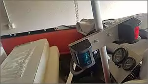

Hier noch mal die Beleuchtung.
Hits:	180
Größe:	41,8 KB
Das ist ja Original. Passt das dann? einen Winkel konnte ich nicht finden.
Anhang 889680
Also m.M.n. passt das nicht!
Schau Dir mal die Vorschriften für die Lichterdführung an.
Wenn es keine Zweifarbenlampe ist etc.
Der Abstrahlwinkel ist übrigens 112,5 °.
Bei dem kleinen Pfahl stimmt gar nichts, weder breite der Anbringung (Bootsbreite) , noch Drehung (Winkel) noch das es eine Zweifarben ist....
Ist zwar nett, aber nicht richtig montiert und damit nicht Regelkonform
