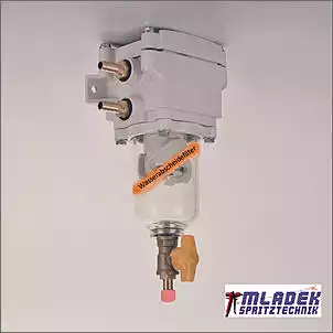

Alt 19.04.2020, 12:57
Benutzerbild von immermutig
Registriert seit: 11.10.2009
Ort: ÖSTERREICH
Beiträge: 2.142
Boot: Bayliner 300; Honwave
Ich würde gerne bei mir im Motorraum (Diesel) die vorhandenen Vorfilter gegen SEPAR Filter tauschen,
genau aus dem Grund weil sie Schaugläser (Kunststoff) und eine Ablassschraube haben.
Darüber hinaus ist die Filterleistung der SEPAR-Filter genial. Hier ist das Datenblatt einzusehen.
Aber die Anmerkung von Alex macht mich stutzig ...
Hörte auch gerade in den letzten Wochen, daß dadurch die A/B/C-Zertifizierung verloren gehen könnte ...
Hat jemand dazu noch genauere Infos?
Klaus, der auf der sicheren Seite sein möchte
Hallo Klaus
den könnte ich dir anbieten wir verwenden die in Arbeitsmaschinen ( Wasserstrahler) bei Interesse melden
Name:	Dieselfilter Kopie.jpg
Hits:	60
Größe:	81,5 KB
LG. Hans

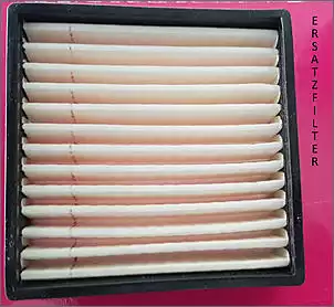

Alt 19.04.2020, 13:08
Ort: ÖSTERREICH
Beiträge: 2.142
Und das Ersatzfilterelement lässt sich leicht austauschen

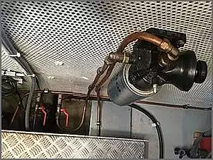

Alt 19.04.2020, 16:44
Registriert seit: 11.08.2012
Beiträge: 10.681
60.795 Danke in 10.009 Beiträgen
Zitat von Thomas
ich gehe davon aus, daß Du Vernunftbegründet , eine Doppelfilteranlage istallierst.
So ist der Plan.
Platz dafür ist da. So ist die Situation derzeit direkt am Einstieg in den Motorraum:
Hits:	44
Größe:	23,6 KB
Klaus, der mal mit seinem Motorschrauber sprechen muss

Alt 19.04.2020, 16:56
murphys law murphys law ist gerade online
Registriert seit: 07.05.2008
Ort: Düsseldorf/Wassenaar
Beiträge: 2.948
Boot: Rettungssloep
4.211 Danke in 1.862 Beiträgen
Ich kenne Dein Boot nicht und dementsprechend die Räumlichkeiten.
Wenn es möglich ist, würde ich es außerhalb des Motorraumes installieren.
Du willst doch nicht im Notfall und eventuell alleine noch die schweren Motorabdeckung anheben, bzw. riskieren das sie Dir auch noch auf die Birne knallt.
