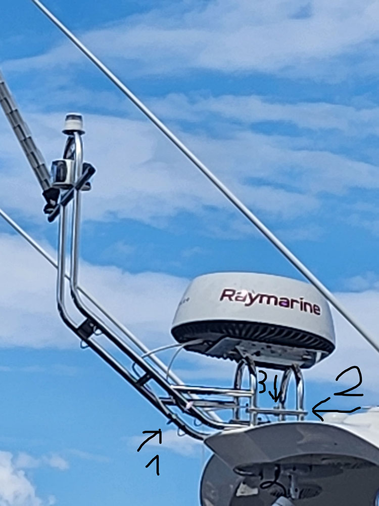

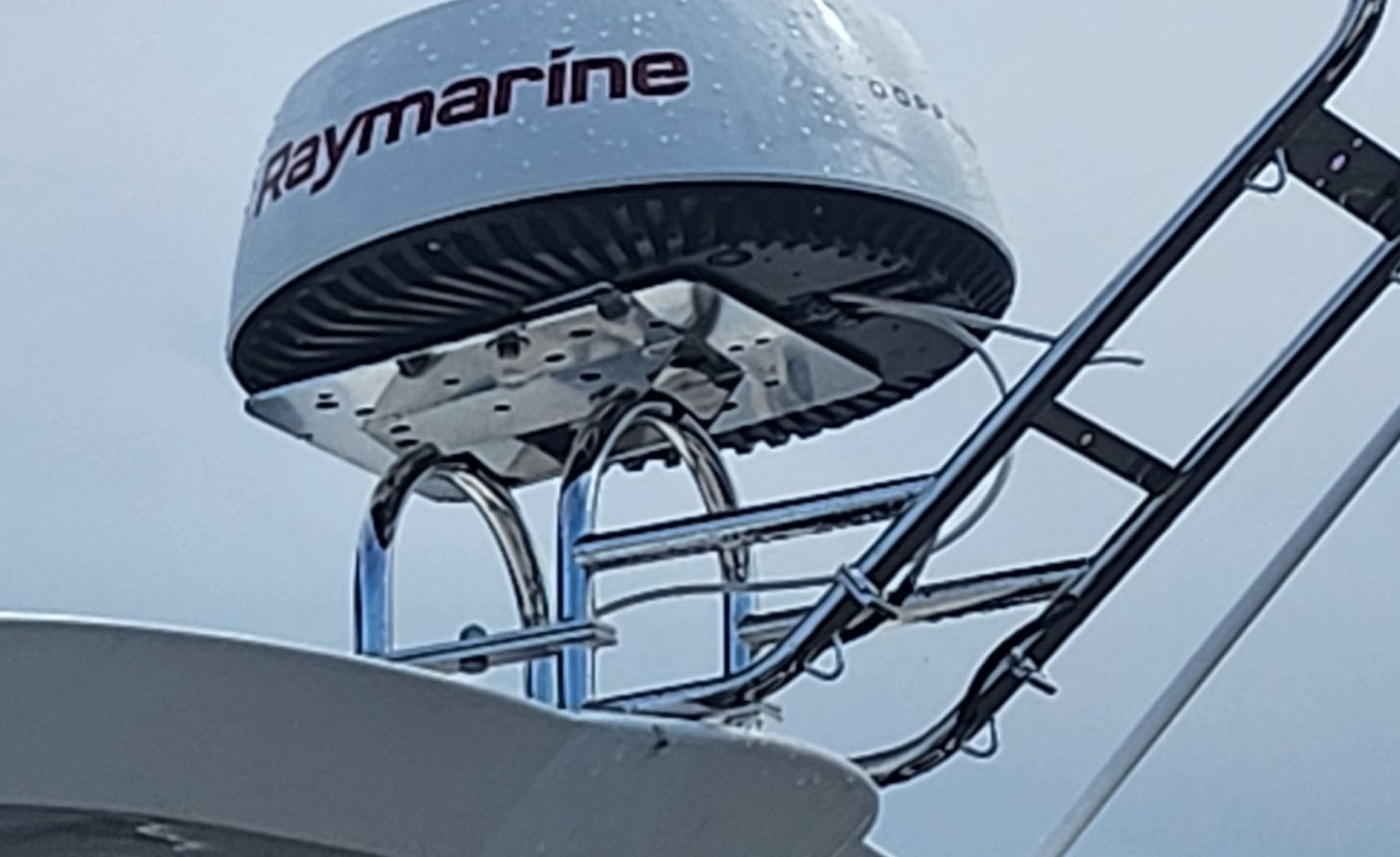

Bei meiner Fairline 40 ist der Geräteträge mit 4 M8 Gewindestangen an der Fly oben befestigt. Ich habe den Geräteträge klappbar gemacht. So komme ich von fast 5 Metern Höhe auf gut 4 Meter Höhe und bin damit durch jeden Kanal (Mittelandkanal und Küstenkanal) gefahren.
Die Bilder habe ich da, Foto 1 alter Zustand, auf dem 2ten Bild sieht man den geklappten Geräteträger.
Ich hoffe man kann schon sehen was gemacht wurde, bessere Bilder kommen noch nach.
Sonst gerne Fragen.
Dieter

Hier noch 2 weitere Bilder.
Beim ersten Bild habe ich mal 3 Pfeile reingezeichnet mit den Nummern 1-3.
1 = Zeigt auf eines der beiden Scharniere hinten über die der Geräteträger vollständig umgeklappt werden kann.
2 = Zeigt auf die Trennstelle wo längs ein A4 Eisen eingeschweißt wurde. Dort wird der Geräteträger verschraubt wenn er auf oder zu geklappt wird.
3 = Zeigt einen der M10 Schrauben die den Geräteträger fixieren wenn er hochgeklappt ist.
Ich hoffe man kann nun mit den Bildern erkennen wie ich das bei mir umgesetzt habe.
Durch das lösen der beiden M10 Schrauben kann man den Geräteträger nach hinten klappen.
Dieter

Eine sehr ordentliche und professionelle Lösung. Respekt.

Hier noch die modifizierte Befestigung als Bild von meinem Bügel.
Hierbei wird allerdings wie bereits gesagt nur der obere Bügel geklappt; die Radarantenne bleibt stehen! Hierbei musste aber aufgrund der Beschläge die Verkabelung entfernt und wieder eingefädelt werden.

Bei dieser Lösung haben wir das Rohr mit einem Rohrschneider aufgetrennt und um das Rohr herumklappbare Scharniere dazwischen gesetzt. Hierbei mussten die Kabel nicht entfernt werden.

Sieht auch gut aus!
Bei mir klappt alles um inkl. Radar.
Und die Kabel sind bei mir so verlegt das die mit gehen ohne das man etwas machen muss.
Dieter

Das haben wir auch erst überlegt, machte aber wenig Sinn, da bei mir noch auf dem Träger ein Sat-Dom (und bei dem anderem 2 Sat Dome) montiert sind, die dann auch noch klappbar gemacht werden müssten. Die Kabel laufen im Rohr des Bügels und gehen beim Klappen ebenfalls mit. War nur fimmelig bei der Montage.
Mit meiner Lösung bin ich bei 4,30 m Brückenhöhe durchgekommen. Das reicht mir!
Aber trotzdem! Respekt zu Deiner Lösung! Super umgesetzt! Sieht perfekt aus!
