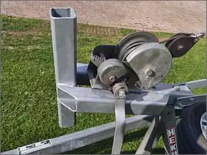

Daher habe ich das Problem so gelöst:
1. Aufnahme für E Winde an Windenstand anbauen ohne die grundsätzliche Funktion der Handwinde zu beeinflussen.
Hits:	45
Größe:	168,2 KB

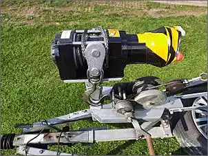

Die Winde wird in das senkrechte Vierkant gesteckt, die Aufnahme ist leicht nach vorne geneigt was eine zusätzliche Befestigung überflüssig macht.
Dann wird die Winde eingesteckt.
Das Kabel ist mit einem Stecker versehen. Dann kann die Batterie im Kofferraum stehen. Außerdem besteht nicht das Risiko das während der Fahrt mit dem Trailer irgend eine Fremdfrequenz meinen, sicherlich sehr hochwertigen und frequenzgeschützten, asiatischen Funkempfänger versehentlich auslöst... ;)

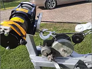

Falls ich die Handwinde doch mal benutzen muß kann die E Winde einfach umgesteckt werden. Dadurch wird die Handkurbel frei.

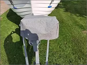

Eine Schutzhaube für den Fall das Die E Winde doch mal auf dem Trailer bleibt...

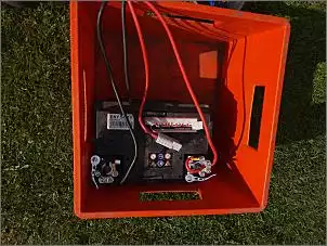

In diese Kiste passt die Batterie und die Winde samt Zubehör.
Dann kann die Kiste abends in den Schuppen stellen und die Batterie laden..
