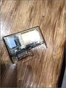

Hits:	130
Größe:	70,0 KB
Wie kann es denn im Gehäuse feucht sein? Der Heizungsraum ist knochentrocken.
Jörg von der (ex)Freibeuter

Vielleicht Luftfeuchtigkeit, die sich dann am Gehäuse abschlägt, wie im Gewächshaus?
Gruß Falko
