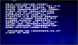

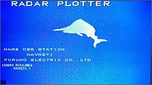

Heute konnte ich zum ersten Mal die Furuno-Anlage auf meinem Boot testen!
Die Navionics-Karte für Deutschland Binnen funktioniert nicht! Das hat anscheinend aber nicht damit zu tun dass es generell nicht geht, sondern ich bin beim Booten des Systems auf etwas gestoßen, was eine Erklärung dafür seinkönnte! Dazu habe ich zwei Screenshots gemacht und poste die mal hier.
Wie es aussieht, verarbeitet die Anlage C-Map Max NT, obwohl auf der Abdeckung des Kartenslots Navionics Gold drauf steht. Die Anlage ist gebraucht und vielleicht wurde sie früher mal auf C-Map umprogrammiert? Genau sowas wurde mir nämlich am Stand von Furuno auf der Boat Show Hamburg letzten Samstag angeboten! Kostenpunkt ca. 160 Euro. Hatte ich mir sogar überlegt, ob ich das mache. Kann ich mir jetzt vielleicht sparen.
Nun brauche ich nur noch eine C-Map Karte für Deutschland Binnen, um das herauszufinden!
