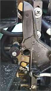

Benutzerbild von Pepe
Pepe Pepe ist offline
Registriert seit: 26.08.2019
Beiträge: 51
Boot: Sea Ray 200cc
6 Danke in 6 Beiträgen
Standard Zündung
Hits:	115
Größe:	49,6 KB
ID:	875022Hallo, nach den vielen Hinweisen von Euch aus dem letzten Jahr kommt nun die Zeit langsam näher wo ich mich an die Arbeit machen kann und die Einstellung der Zündung kontrollieren werde bzw. vornehmen werde.
Möchte gerne noch wissen ob es von Bedeutung ist die Reihenfolge einzuhalten, d.h. erst die Vorzündung einzustellen und zum Schluß dann den Abstand zu ändern, Rolle und Gasnocken. Dieser ist bei meinem Motor zu groß.
vielen Dank
Alt 06.04.2020, 12:42
chomper chomper ist offline
Registriert seit: 07.03.2018
Beiträge: 52
Boot: Starcraft 170 CS 93er
21 Danke in 14 Beiträgen
Servus,
nein, genau da fängst du an. Der Abstand ist der Erste Schritt.
LG
Mirko
Alt 11.04.2020, 02:16
Benutzerbild von Modellbootsfahrer
Modellbootsfahrer Modellbootsfahrer ist offline
Registriert seit: 31.01.2006
Ort: PEINE
Beiträge: 4.738
Boot: Modellboot
Rufzeichen oder MMSI: Handy 0176-49317009 >>> ruf einfach an ohne zu fragen. Manfred Berger @ YOUTUBE + FACEBOOK
3.791 Danke in 1.988 Beiträgen
Die max Spark kannste zuerst oder zuletzt einstellen.
Der Anschlag sorgt dafür dass er sich nicht mehr verstellen kann, egal was Du
weiter dann verfummelst.
Zwischen Rolle und Nocke soll ein Blatt Papier passen, mehr nicht.
Der kleine Strich auf der Nocke muss mittig der Rolle stehen.
Manfred
