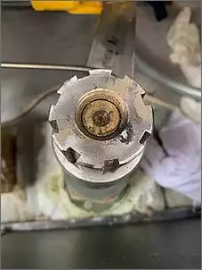

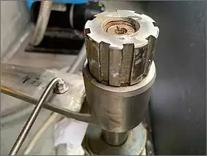

So, weitere Fotos
Hits:	105
Größe:	73,1 KB
Hits:	112
Größe:	56,3 KB
Der Lenkhebel ist auf jeden Fall nicht aus Alu.
Da der nicht rostet, denke ich mal Edelstahl...
Gruß, rene
Alt 30.05.2019, 19:27
Joggel Joggel ist offline
Registriert seit: 25.10.2007
Ort: Land Brandenburg
Beiträge: 2.013
Boot: Stahlverdränger
1.962 Danke in 987 Beiträgen
Hallo René
Nimm einen passenden Hakenschlüssel, und drehe die Mutter ab. Nach Deinen Bildern kann ja die Welle nicht rausfallen. Dann sieht man ja wie der Hebel befestigt ist. Aber vorsichtig zwischendurch mal kontrollieren.
Gruß Joggel

Moin Rene
Da sieht man es gut,dass es eine Nutmutter mit Feingewinde ist,vermutlich Edelstahl auf Edelstahl und der Hebel sollte auch aus Edelstahl sein,das weicht etwas vom allgemein kaufbarem Standart ab,vor allem die sehr lange Mutter.Da hat sich einer aus meiner Liga ausgetobt.Wenn du die Mutter lösen willst auf jeden Fall von oben schön sauber machen und vorher etwas mit Kriechöl einweichen,wenn edelstahl Auf Edelstahl lange hart verschraubt und da gehe ich von aus,sitzt neigen die Feingewinde leicht mal zum fressen.
gruss hein
Alt 31.05.2019, 06:39
Benutzerbild von Echo
Echo Echo ist offline
Registriert seit: 09.05.2007
Ort: Plau am See
Beiträge: 46
Boot: Realcraft 500 Bow Rider
175 Danke in 108 Beiträgen
Moin Hein,
alles massiv aus Edelstahl, wie soll sich da denn das Ruderblatt drauf verdreht
haben können
Gruß, rene

Moin moin Rene,
das ist eben die Frage, wie ist der Lenkhebel auf der Ruderwelle gegen verdrehen gesichert?, bislang sehen wir auch keine Schrauben am Lenkhebel, die als Druckschrauben dienen könnten, oder siehst du da was, was auf dem Foto nicht zu sehen ist.
Nehme mal die Nutmutter runter und Fotografiere von oben drauf, evtl. ist dann die Befestigung sichtbar.
M.f.G.

Da wir beide auf einer Meereshöhe und nicht weit voneinander wohnen, war ich heute am Liegeplatz und habe mir die Sache angesehen.
Der Ruderhebel ist auf der Ruderwelle mittels Passfeder auf der leicht konischen Welle fixiert und mit der Nutmutter gegen "hochwandern" gesichert.
Da dadurch kein verdrehen des Ruderhebels möglich ist, muss die Ruderwelle am Blatt mittels einer Klemmung fixiert sein und verdreht ist das Ruderblatt, weil nach Abnahme des Lenkzylinders, eine weitere Auslenkung möglich ist, zur anderen Seite aber ist der Anschlag erreicht, wenn der Zylinder voll eingefahren ist.
Zwecks Geradeausstellung und Fixierung des Ruderblattes verbleiben wir in Verbindung.
Die Gummistopfbuchse verbleibt diese Saison noch auf der Welle, da Sie absolut dicht hält und die Alterungsrisse nur zwischen den Schlauchschellen vorhanden sind.

D
ich bin mir sicher, dass ich das falsch und nur unzureichend verstanden habe, aber grundsätzlich würde ich doch sagen:
Wenn in eine Richtung Endanschlag vom Ruderblatt UND Endanschlag vom Zylinder erreicht werden,
In anderer Richtung aber nach Abnehmen des Zylinders (in Endlage?) das Ruder noch weiter schwenkbar ist, dann ist doch der Zylinderhub zu kurz?
Chrischan
EDIT: Wobei meine Verständnis oder Misverständnis nicht einbezogen hat (wegen fehlendem Wissen) WO der Anschlag sitzt: Am Ruderblatt (Rumpf), an der Welle, am Zylinderjoch?

Hallo Chrischan,
ich habe es vermutlich nicht korrekt geschrieben, die Endanschläge des Ruderblattes sind nicht identisch mit dem Weg des Lenkzylinders, dieser Weg ist kürzer. Bei mittlerer Weglänge des Kolbenstange des Lenkzylinders sollte und war ein Geradeauslauf des Bootes möglich, nun aber kreist das Boot bei dieser Stellung, d.h. dann, das Ruderblatt steht bei Geradeausstellung nicht mittig des Lenkweges.
M.f.G.
