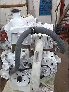

Standard Krümmer mit Wasserkasten

Hallo Bernd!
Nach längerer Zeit doch noch die Rückmeldung! Der Abgassammler war undicht! Genau in Höhe des 4. Zylinders war ein Loch in der Wand zwischen Abgas- und Wasserraum. Darüber gelangte Wasser in den Zylinder bzw. ins Öl. Da man das Loch im Inneren nicht schweißen konnte (Guss) war ein neuer Angassammler nötig. Für "kleine Kohle " bei Sheridan Marine neu bekommen. Aber seit dem ok. Kein Wasser mehr im Öl. Kein Dampfen mehr.
