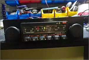

Alt 21.04.2019, 09:23
Benutzerbild von matsches
matsches matsches ist offline
Registriert seit: 01.09.2013
Ort: Worms Rh/km 443
Beiträge: 3.514
Boot: Rinker Fiesta Vee 242
Hits:	78
Größe:	53,5 KB
Der braucht kein dauerplus
Gruß Stefan
